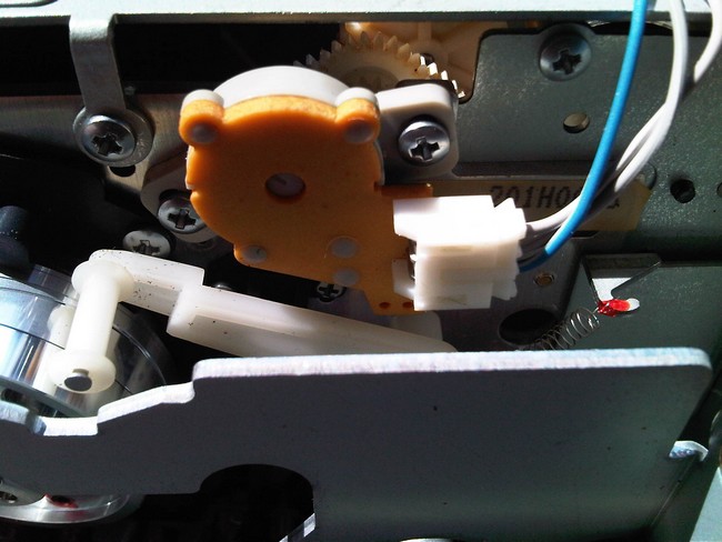

Ben à vrais dire, mon congé de Pâque commence plutôt mal. J'ai acheté une platine Sony DTC-55ES en Hollande. Elle est arrivée hier.
Bien emballée, le transport a été doux, je suis content. Elle est d'un extérieur nickel ; fournie avec 10 cassettes DAT Sony 94 Min
scellées et la Telco.
Je l'allume, le voyant "pause" clignote en orange 3 secondes et le "48khz" aussi. Puis cela s'arrêtent. Je mets une cassette suicide
dedans ; elle est difficile à engager dans le chariot ; ça frotte ; c'est pas smooth mais ça rentre. Je pousse sur "close" et ....

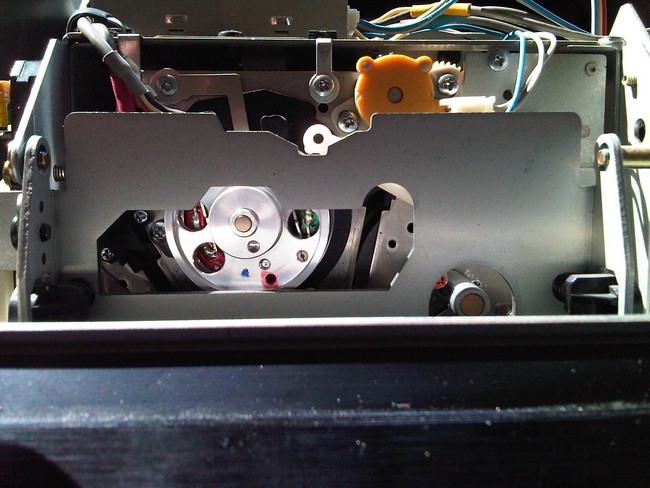

quelque chose ne va pas. Aucune fonction ne répond ? J'ouvre la machine et répète l'opération :
la bande est entraînée par les guides vers le tambour ; celui-ci cesse sa rotation et les guides reviennent à leur position
initiale et puis plus rien. Un joli "caution" s'affiche en rouge sur la fenêtre.
Je vois la bande détendue sans ses guides. Je pousse sur "eject", par chance la bande revient et la
cassette ressort parfaitement.

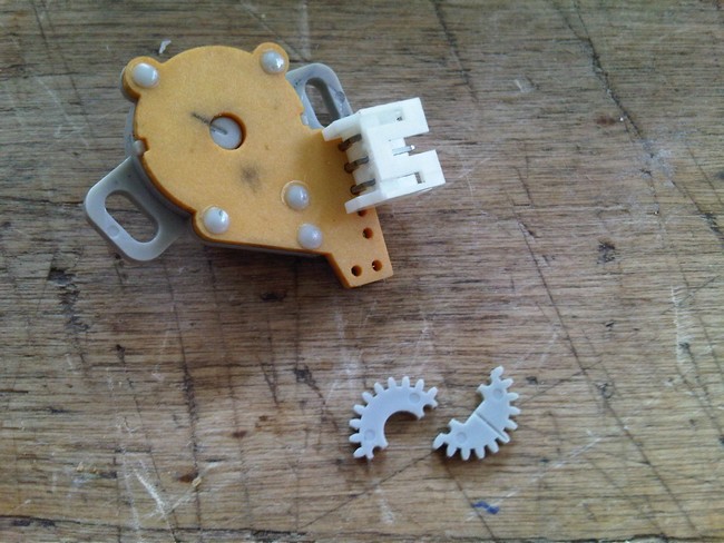

Bon, je regarde partout à l'intérieur et j'aperçois une petite pièce grise, je saisis la platine et la penche légèrement et...
deux petites lunes grises apparaissent dans le fond de la platine :
Ces deux petites lunes grises assemblées forment une couronne. Je précise que c'est très fin et très petit.
Je fais des recherches sur internouille pour comprendre d'où cela vient.
Je vois un sujet sur la DTC-55ES de "dedefr" sur le forum VAL et un sujet de notre vénéré "Hdrobien" sur la DTC-1000ES.
Après lecture j'apprend donc que toutes ces belles platines DAT Sony ont un point faible qui est le Rotary Encoder.
Le Rotary Encoder est cette pièce jaune que vous apercevez. Il est fixé par deux visses parker. Son rôle est d'indiquer au microprocesseur de gestion où en est le cycle de chargement de la bande.
La petite couronne de ce Rotary Encoder étant cassée, la platine ne peut plus fonctionner.
Je veux donc démonter le Rotary encoder pour lui replacer cette couronne cassée que je ré-assemblerais. Tout un programme.
Grâce au sujet de Hdrobien, j'apprends une chose très importante, je le cite :
"le démontage n’est pas très compliqué mais il faut savoir que, tout comme pour les guides de bande, la précision du positionnement est clé pour un bon fonctionnement. Il faut donc s’attendre à une longue campagne de réglage. "
Lorsque je place mon tournevis dans la première visse parker du Rotary Encoder, je constate qu'elle n'est pas serrée :stress: .
Quelqu’un a déjà chipoté à la chose. Le problème c'est qu'il va devenir très compliqué de faire des repaires sur une pièce qui
a déjà été chipotée et clairement mal chipotée. Tant pis, je la démonte. Et voilà le Rotary Encoder et sa couronne cassée :
Par précaution, je fais toujours un trait au crayon correspondant à la fente grise du centre, cela pourrait aider au repositionnement.
la suite arrive merci :jap:

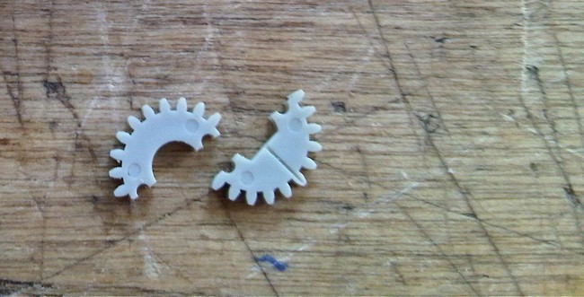

Pour ré-assembler cette couronne, j'essaie à la colle "Bostik" mais sans succès, pas assez solide :
Grâce à Hdrobien, j'apprends qu'il a "soudé la couronne", je m'y atèle donc :
Je place délicatement les deux morceaux de couronne l'un contre l'autre et collés sur un morceau de papier collant pour m'aider
à les tenir en place lors de la soudure.
Je soude et :
ça marche :genial: Je replace la couronne sur le Rotary encoder et voilà :nicolas: :
C'est maintenant que j'ai besoin d'aide s'il vous plaît :prosterne:
1/ pour consolider le tout, j'aimerai souder cette couronne sur l'axe tournant même du Rotary Encoder. Y a t'il contre indication ?
2/ Comment replacer le tout sur la machine sans avoir les repaires....Hdrobien, au secour :stop: Merci pour votre aide.

Déjà le rotary encoder est effectivement la principale faiblesse du 55ES.
Pour la colle j'en a trouvé une plus efficace sur le plastique que la Loctite, même celle spéciale plastique. Il s'agit de la MXBON 601.
De plus je renforce la couronne avec un petite rondelle plastique après l'avoir poncée pour augmenter l'adhérence de la colle.
La couronne avec sa rondelle de renfort en plastique
J'éviterais de coller/souder la couronne au rotary encoder. Si ça tourne mal l'encodeur est fichu.
Pour le réglage il faut se référer au service manual:
- Tourner l'engrenage de chargement à l'arrière de la mécanque jusqu'à ce que le bord extérieur du pinchroller soit au droit du cache du cabestan (vu de dessus).
- Aligner le repére de la couronne sur le symbole triangulaire du rotary encoder et replacer l'encoder en le vissant à peine.
- Alterner les play et pause en ajustant la position de l'encodeur pour qu'en pause le pinchroller affleure le cache du cabestan et qu'en play le pinchroller soit plaqué au cabestan
Position du pinchroller en mode pause
PS: malin le coup du ruban adhésif pour tenir les 2 parties ensemble
