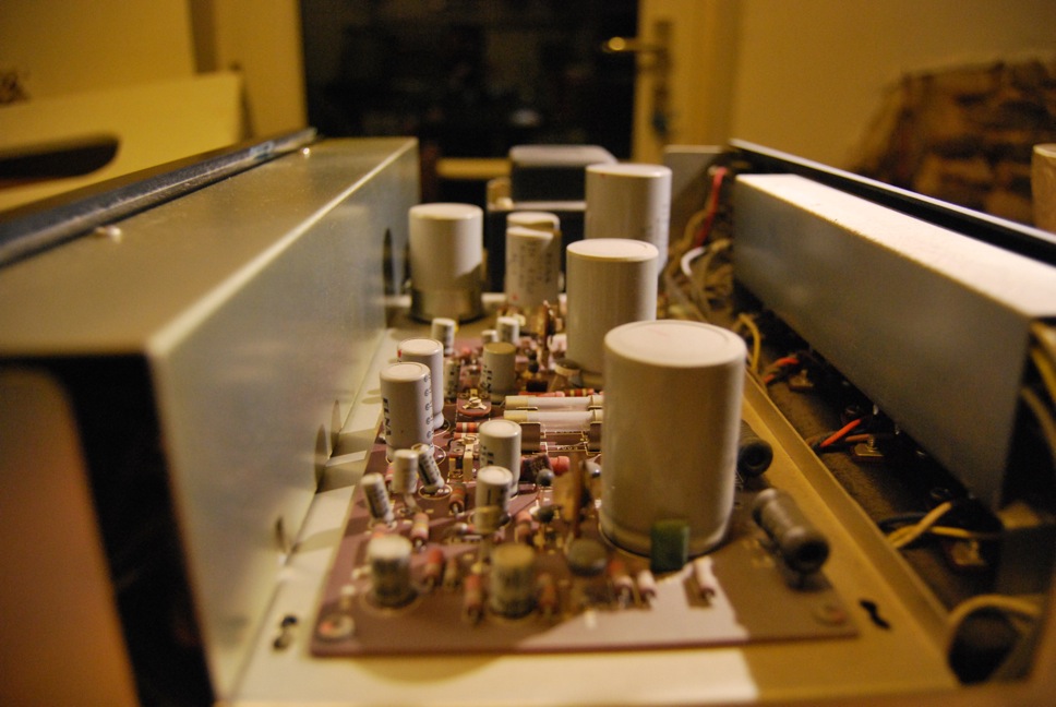

Ah ben voila je viens de retrouver 2 photos de l'intérieur que j'avais faites juste après l'achat...

ce joli petit bébé est venu me dire bonjour, il avais attraper une rhume.
symptôme, le son disparaissait par intermittence sur un canal. Pauvre choux va, bon j'ai refais quelques soudure (plus par acquis de conscience qu'autre chose), j'ai nettoyé les potentiomètres, ho bah il était en 220, bah je l'ai passé au 240 et puis j'ai réglé le bias (très facile les fusible pour placer son ampèremètre).
l’état de l'engin, 100% d'origine, l’extérieur est tout simplement comme neuf, l’intérieur comme neuf avec un peu de poussière en plus. et ça va même jusqu'en dessous de l'engin
