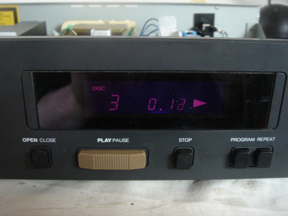

Une petite platine sans prétention, au look sobre mais sympa. Sortie aux début des années 90, cette NAD ne possède qu'une simple sortie AUX.
Un problème récurrent sur les platines CD NAD étant le rétro éclairage de l'écran de contrôle, je propose ici une solution simple et propre avec remplacement de l'ampoule par une LED + résistance.
Comme tout bon acteur de la mondialisation qui se respecte et qui a participé à ruiner le tissu manufacturier des pays développés, NAD a conçu cette platine en Angleterre mais elle a été fabriquée à Taïwan, comme une bonne partie de la production NAD/Proton.
Le modèle 5425 est strictement identique au 5420 sauf qu'il dispose d'une télécommande :yes!:

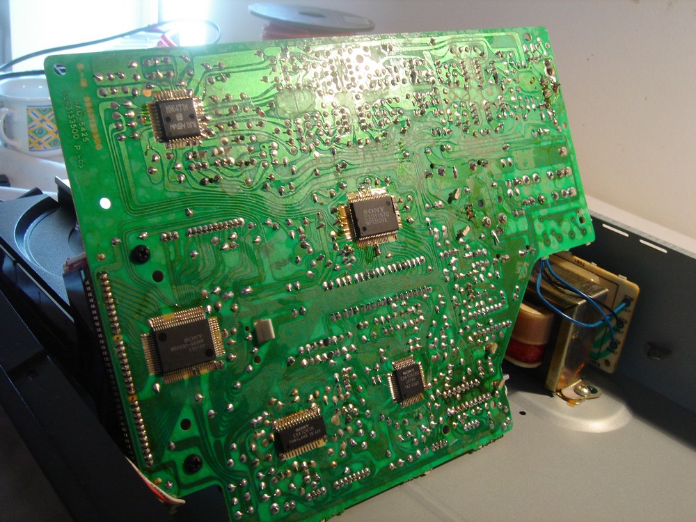

On dégage la carte mère qui est maintenu à l'aide d'une vis et de deux tétines en plastique !

Les dessous de la carte mère, puces fabriquées par Sony
Une photo du responsable de la panne du rétroéclairage? ce sont les mêmes types de loupiotes que l'on trouve dans les Pioneer de la série 506, 606, 706
