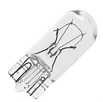

A toute fin utile ,
mon soucis de rupture de signal sur un canal (son très faible qui revient en augmentant le volume) a été résolu après un déssoudage, démontage et nettoyage du relais de sortie.
(relais 2 RT mais à quatre points de contact, sur lequel sont scotchés, extérieur capot, deux petits aimants en vis-à-vis ,cotés contacts ??? )
Décidément ce relais semble être source de pannes ( soucis grésillements à la mise sous tension sur AM 2400 ) .
D'autre part, j'ai remplacé mes quatre ampoules vu mètre grillées par des ampoules utilisées sur flippers (prix intéressants) et tout à fait identiques( Ampoules culot verre #555 - 6,3 V- 250 mA).

Ampoule référencée : Luciole culot verre T 10 6V
Support W 2,1 x 9,5 d. Dim (Ø x L) : 10,29 x 26,8 mm.
http://www.lelectronique.com/shopping/p ... 953559.php" , par exemple .
Trouvées sur la baie les 10 2 € 50 :" BOITE DE 10 AMPOULES POUR FLIPPER #555 "
Indiquées à 8 V 300 mA sur la doc de mon ampli, en fait 6,3 V 250 mA et je pense quelles sont d'origines..
(fil d' alim "wrappé" autour des contacts repliés de part et d'autre du culot,le tout maintenu dans une embase caoutchouc )
A force de recherches, j' ai trouvé avec surprise ces ampoules identiques utilisées sur flipper..
Voila .
Voila .
