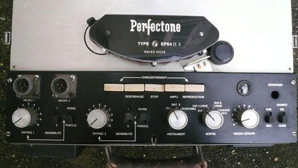

Présentation de ce magnétophone à bandes 6,25 de reportage Perfectone EP6AII, marque suisse très connue dans le milieu du cinéma.
Pour la petite histoire, c'est le tout premier magnétophone à bandes portatif qui permettait d'enregistrer en son synchrone sans liaison caméra/magnétophone.
Mais le dispositif d'enregistrement du signal issu du quartz pour la synchro manquait de fiabilité. Peu de temps après, Nagra sortait le nagra III avec un dispositif de synchro plus fiable et s'en était fini de l'EP6AII.
Tout est modulaire, le bloc de têtes ainsi que les différents circuits électroniques peuvent être démontés et changés à l'aide d'un simple tournevis plat. Georges Quellet, quand il concevra le premier Stellavox, utilisera le même concept.
Les circuits sont bien entendus à base de transistors avec des composants de la meilleure qualité possible.
C'est une très belle réalisation.

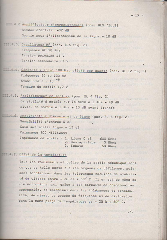

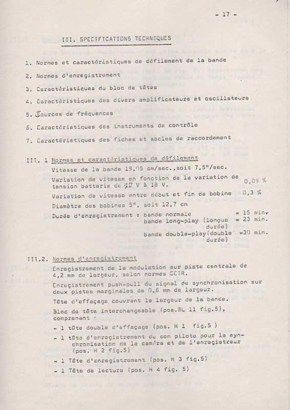

Voici les caractéristiques techniques, vous remarquerez au dernier paragraphe que les spécifications sont certifiées pour une température comprise entre -20 et +50°c:

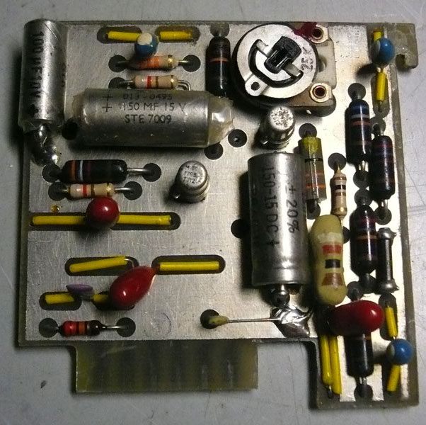

Le préampli micro, tous les condensateurs polarisés sont au tantale, les résistances sont à faible souffle là ou il faut:
Le préampli d'enregistrement:

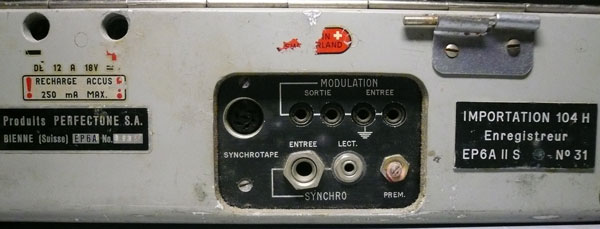

La face arrière avec le petit potentiomètre de réglage de prémagnétisation très accessible:
