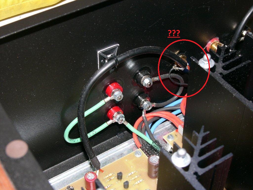

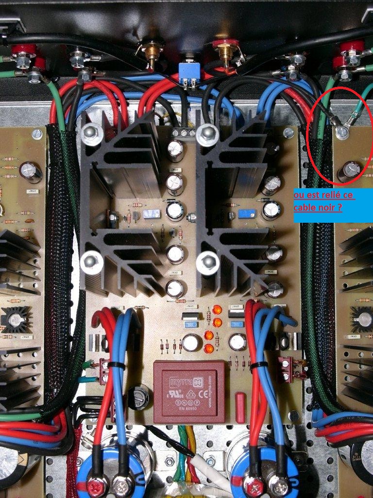

Voila je fais des infidelités au ampli vintage en me lancant dans la construction d'un ampli Fredy 408.
J'ai deja beaucoup avancé, grace au conseil d'une personne sur un autre forum. Avant de regler le tout, je m'attaque a la mise en boite.
Et la j'ai un probleme, je ne comprends pas trés bien comment souder les cables partant des 2 cartes d'amplification au Cinch d'entrée et faire le meilleure cablage des masses. Tout d'abord je vous joint une photo du type de cablage qu'on me conseille, mais quel est la technique pour relier la masse. Il semble que les masses des cinch soit relié a un interupteur, puis un cable qui part de cet interupteur est relié a la vis d'une des cartes d'amplification.
Votre aide sera precieuse, je suis debutant et j'aimerais avoir un ampli sans ronflette !
Quel est le cable utilisé sur cette photo ?

Bonjour, personne a une explication de ce systeme de cablage de masse avec un interrupteur?

Salut,
il y a peut etre la possibilitée de mettre l'ampli à la terre ou en flottant grace au switch
