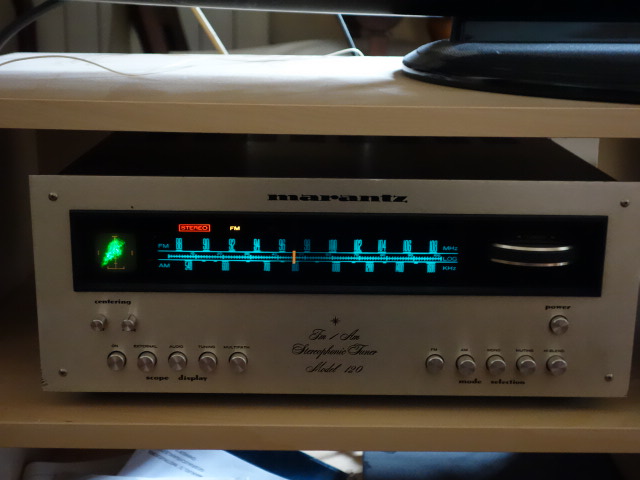

Malheureusement je n'ai trouvé que ça (pour l'instant).
Visuellement tu ne saurais pas m'orienter vis à vis des photos que j'ai posté?
Par exemple, est-ce que les 2 cartes du dessus (celle visible et l'autre au centre cachée) mériterait un changement?
Sans penser dire de conneries je pense que l'IF et sous le long blindage vue du dessous.

Clavette a écrit :Malheureusement je n'ai trouvé que ça (pour l'instant).
celle qui est dessus non capoté est la carte AM sans interet d'aller la bricoler, l'autre capoté à voir ? dessous tu as la carte d'alim et gestion du scope et peut etre bien la carte mpx...
Re: Marantz 120
Merci pour les infos :repect:
Par élimination, on voit en dessous, en partant du haut:
la carte de gestion du scope, la carte d'alim avec tout les condos basse et haute tension, une carte inconnue (mpx?) et y dois y avoir une carte sous le blindage que je n'ai pas enlevé, située juste en dessous des CV. (IF?)
Au dessus donc la carte AM, et au milieu sous le blindage une carte avec 2 self variables si j'ai bien identifié les composants (d'où les trous sur le blindage)

moi aussi j'ai craqué pour ce modèle, même sil est de l'époque Superscope et "made in Japan".
Mon exemplaire a manifestement une ampoule claquée, et un petit choc sur la face avant, au dessus du "N" de "Marantz". Son capot supérieur n'est pas non plus "nickel".
Pressé de l'écouter, je ne l'ai pas ouvert mais branché directement avec des copains de son âge : un Quad 405 ("touiqué") et une paire de Ditton 66 (condos du filtre remplaçés par des MKP, sauf les gros chimiques en // sur le boomer), le PA est passif et ne pose pas de problème, vue la sensibilité d'entrée du Quad.
L'antenne est également très loin d'être optimisée pour l'instant, et l'écoute de France Musique n'est pas exempte de souffle, cependant le résultat est prometteur :
- une balance tonale équilibrée, associée a des timbres riches et naturels, le bas-medium est particulièrement beau, mais ni envahissant ni trainant.
- l'image est stable, large et surtout profonde (je parle bien de l'écart entre le premier plan et les arrières plans, et pas du recul global d'une image plate), sans toutefois la précision dans le contour de très bons appareils plus modernes, les 70' quoi... Ce point pourrait probablement être amélioré, mais ne perdrait-on pas en authenticité? (On pourra penser que je suis gonflé d'écrire ça après ce que j'ai fait subir à mon SP6... :whistle: ).
- Enfin la dynamique a l'air bonne, mais il faudra écouter un concert en direct, après avoir installé une antenne digne de ce nom...
Voili voilou, à toutes fins utiles je joins le pdf du manuel de service.
