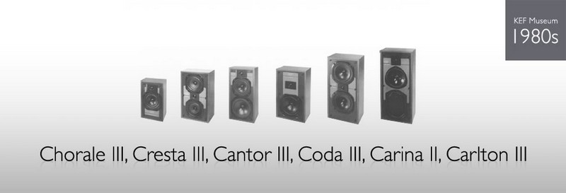

Petite présentation des KEF Carlton III, dernières du nom.
Ce modèle, qui chapeaute le série C de la marque, a été produit de 1983 à 1985.

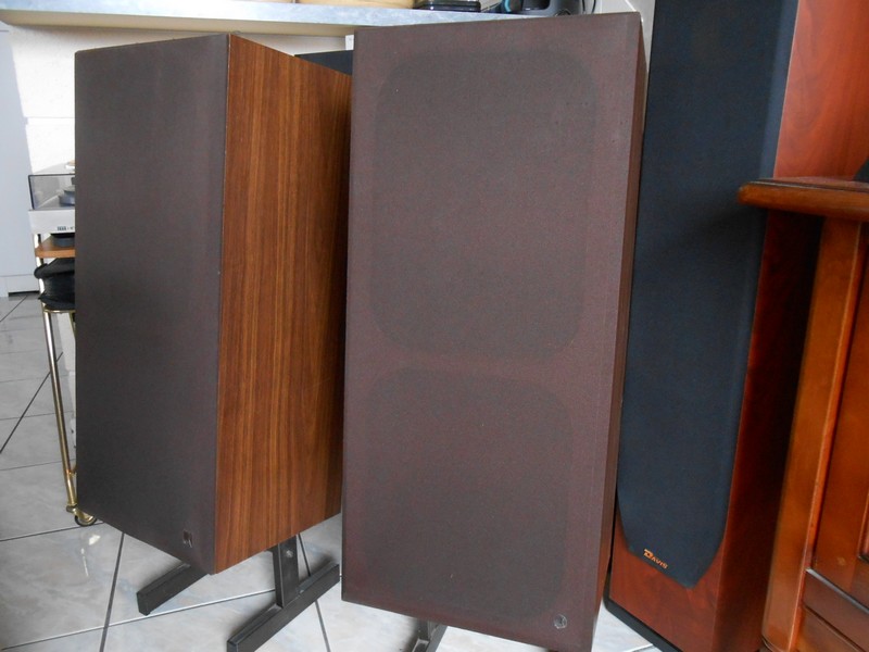

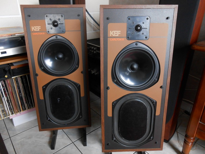

Le design, très classique lorsqu'on les voit avec leurs caches, respire les années 80 lorsqu'on les enlève et laissent apparaître la face avant peinte qui, tout d'un coup, renforce leur présence dans la pièce.

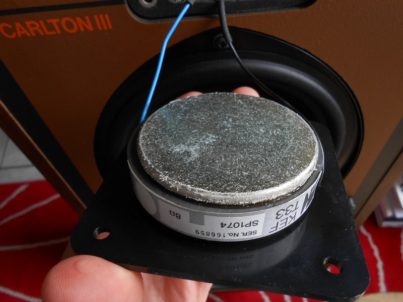

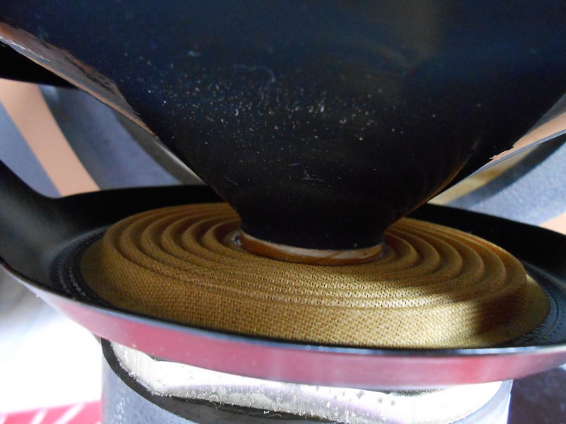

Les hauts-parleurs :
Le tweeter T33 (2,5 cm)
Le médium-grave à dôme bextrène B200 (20 cm)
Et enfin le radiateur passif BD139 (30 x 20 cm)

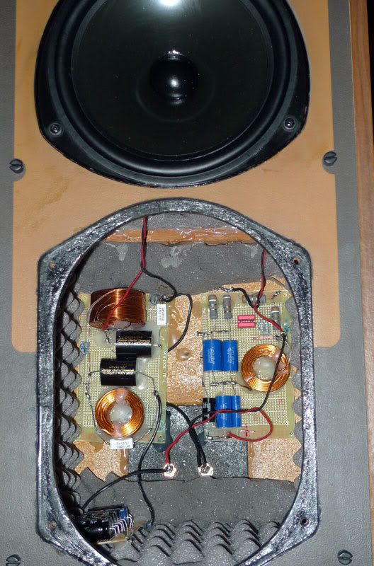

Une photo du filtre qui se trouve derrière le radiateur :
(photo piquée sur le site diyaudio.com)

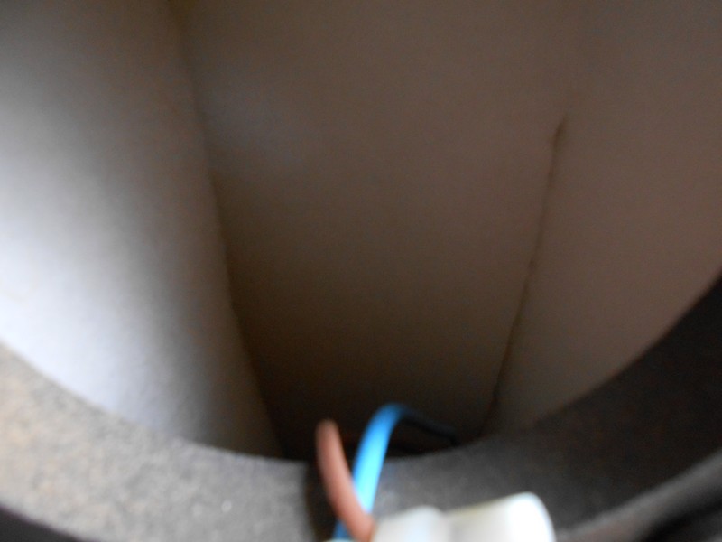

Je constate que sur ce modèle le revêtement interne n'est pas identique au miens... Il est donc possibles qu'elles aient été modifiées, réstaurées (celles d'internet). La constitution du filtre est donc à prendre avec des pincettes.

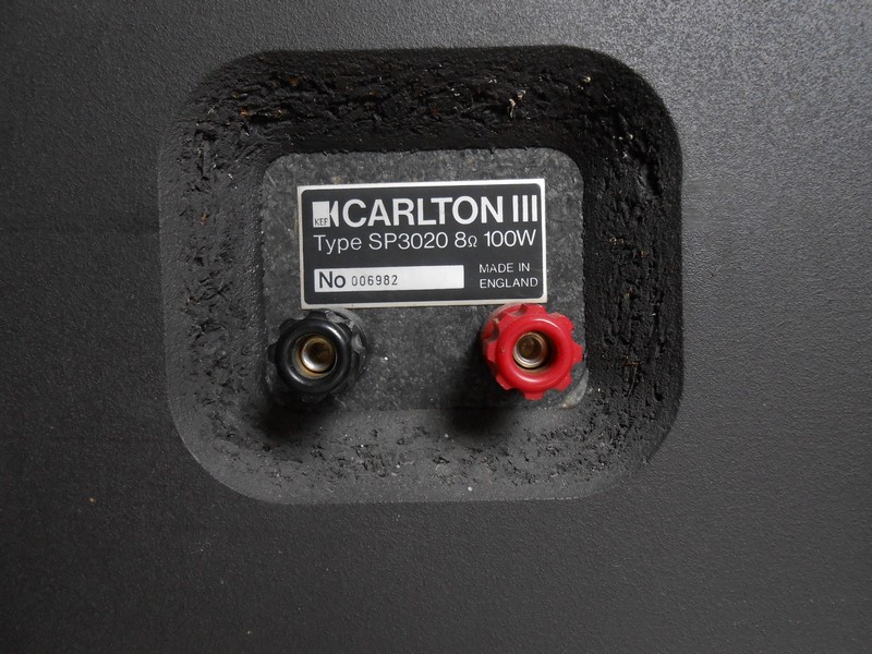

Les borniers :

Ca serait cool de nous faire une photo de ton propre filtre, celui d'origine.
Je vois qu'un de tes passif est un peu endommagé. Si la membrane n'est griffée que superficiellement, tu peux rattraper le coup avec un feutre noir et/ou une peu de peinture noire matte.
Sinon, ces passifs se trouvent assez fréquemment pour pas trop cher...

Je vais tenter de forcer un peu plus pour démonter le radiateur demain, c'est vrai qu'il serai pas mal de voir l'état des composants du filtre.
La griffure n'est que supperficielle (c'est d'ailleurs comme ça que j'ai vu que le radiateur est en polystyrène) donc un petit coup de cache misère et on y verra presque plus rien.

Je ne les connais pas celles ci , mais elles semblent "intéressantes" , peut être le filtre à revoir..

oui, le manque de définition dans le médium aigu pourrait faire penser à des condos fatigués.
