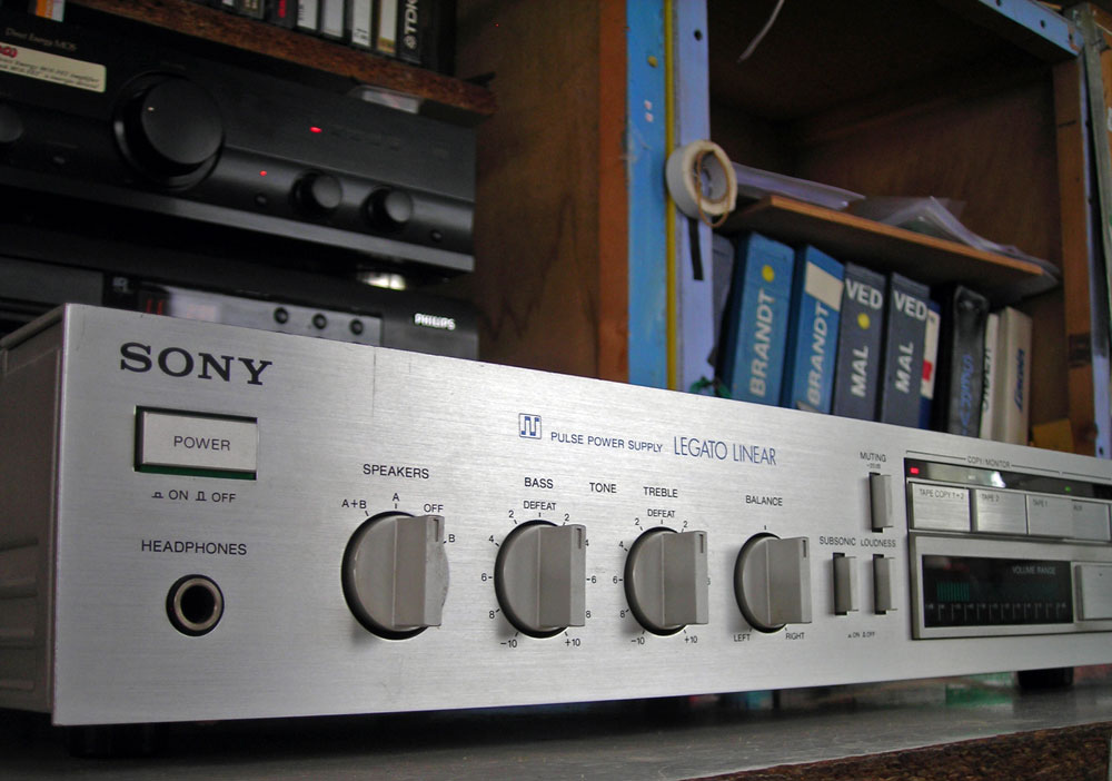

:helloman: Voici mon Sony TA-AX4:
N'arrivant pas à trouver de TA-F60 je me suis rabattu sur un autre modèle assez proche au niveau construction.

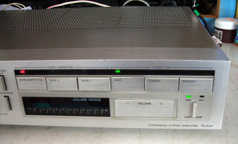

2 le potentiomètre de volume motorisé:
Au début j'ai cru que c'était un potard à commande numérique (je hais ce genre de truc) mais en étudiant le schéma j'ai vu qu'il y avait un moteur :genial:
Par contre les loupiotes sont à changer.

Les touches pour le réglage du volume sont assez pratiques car le moteur tourne plus vite quand on appuie plus fort sur les touches.
Comme beaucoup de Sony de cette époque le préampli phono peut fonctionner avec des cellules à aimant mobile (MM) ou à bobine mobile (MC).

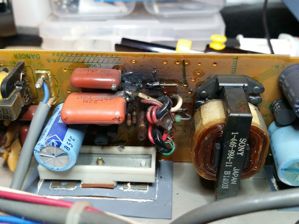

J'ai récupéré un TA-AX4 en panne, il ne s'allume plus. Les tensions en entrée de la partie à découpage sont normales mais rien en sortie.
Après ouverture du capot vision d'horreur. :ouaou:
Il s'avère qu'un condensateur a explosé et son voisin semble avoir été touché.
Mais petite question comment interpréter les valeurs de ces condensateurs ?
En plus d'après le schéma que j'ai trouvé ces 2 condensateurs devraient être identiques et là ils sont différents au moins par la forme. :gne:
