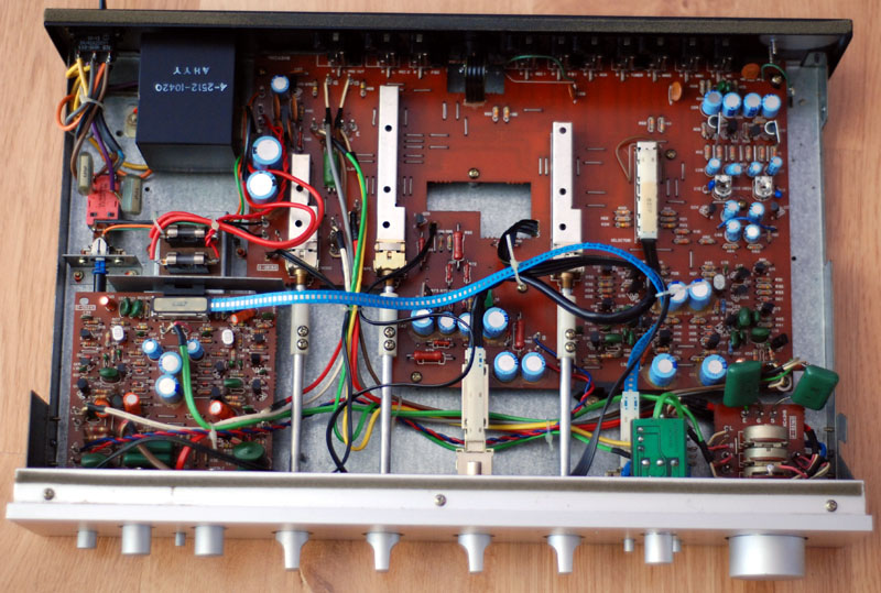

Avec un peu de retard.malenimi a écrit :Pourrais tu en dire un peu plus, ta modif m'intéresserait.
Bon la construction ressemble beaucoup au mien, mais il me semble en mieux.
Sur la carte qui se trouve sur la gauche à l'avant de l'appareil sur la photo, sur le mien, il y a des AOP 5532 : deux pour la partie ligne de deux pour la partie phono. J'ai mis des AD627 sur support double, vu que ce sont des simples.
Ce choix s'est fait à l'écoute. Au début j'ai mis des LM4562 dont je suis très friand. Mais ça donnait un son pateux. J'ai ensuite mis des AD825, pour finir avec des AD627. Bref iol faut lui mettre quelque chose de "droit" et neutre.
J'ai changé les deux condos d'alim chimique 470uF par des 1000 uF Elna. Bon je pense que 680 uF conviennent. Habituellement je met des Mundorf, mais j'en avais pas sous la main.
Le cable secteur : j'ai mis une embase IEC ( en cuivre pur ), et j'utilise le cable secteur qui est donc du 3x4mm2.
A+
