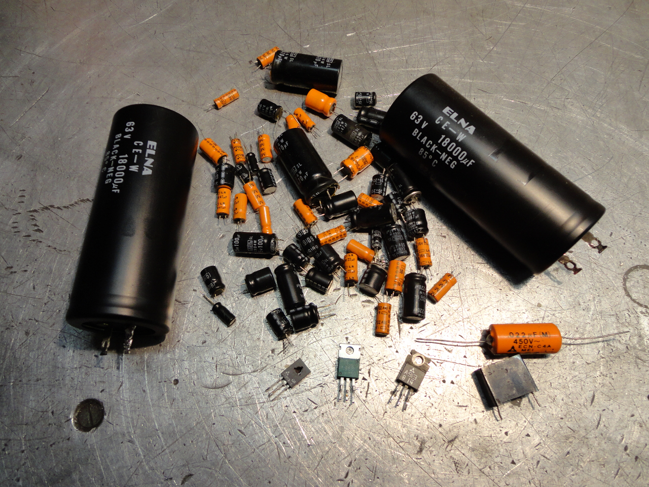

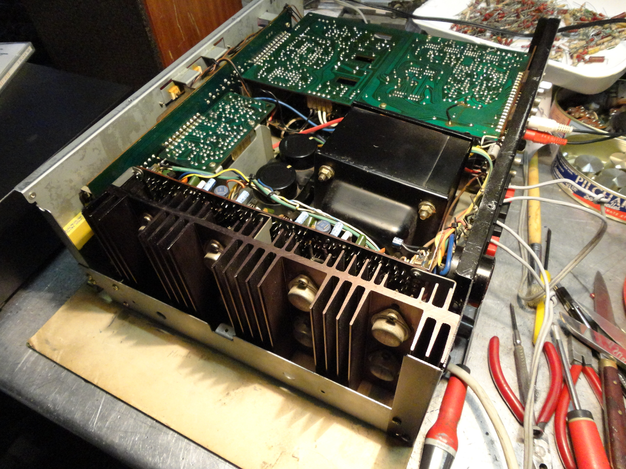

Photo de tous les composants changés et la bête avant remettre face avant et capots ....
