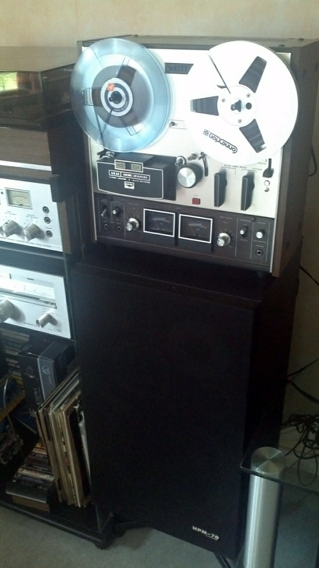

Je vois que j'ai un modèle qui n'est pas répertorié ici alors je vous le présente,il s'agit donc d'un AKAI de 1973 un GX210D auto reverse modèle a 3 moteurs en très bon état esthétique complètement d'origine,je l'ai juste nettoyé à l'intérieur et surtout du me battre avec des potards encrassés car l'appareil a du resté au repos un bon moment avant que je lui mette la main dessus.
Pour la petite histoire il faisait parti d'un lot qui m'intéresser pour une Dual 1019 surtout,ainsi qu'un ensemble Yamaha que j'ai adopté.
Chez le vendeur il fonctionné mécaniquement mais une fois les rca branchées ce fut bien mauvais comme son,alors il faut préciser que je suis un novice total en magnéto a bandes et que j'ai perdu du temps avec des Shamrock toutes pourries (récupérées avec), un enregistrement absent a cause du sélecteur tape/source,puis des différences de niveaux du aux 2 rec level,en gros la partie commande a nécessité pas mal de bombe contact mais le reste est sain,d'ailleurs on m'a confié que ce modèle est très fiable,bonne nouvelle !!!
Je comptais m'en séparer par manque de place surtout (d'ailleurs un breton le désire et me l'a réservé...)mais plus les jours passent plus je pense qu'il sera bien difficile de s'en séparer surtout que ma moitié le trouve beau dans le salon et que je trouve les enregistrements qu'il fait de très bonne qualité mais bon c'est mon premier R2R alors je ne peut pas comparer...c'est bien sur des bobines de 18 cm sur ce petit appareil lourd pour son gabarit (15 kg) qui c'est trouvé une place sur une HPM coincé par une Dual (du même vendeur) qui tourne très bien elle aussi après quelques travaux...

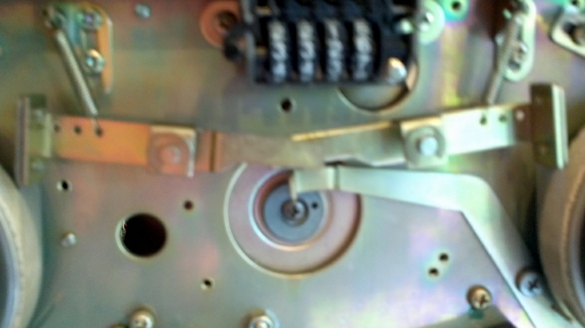

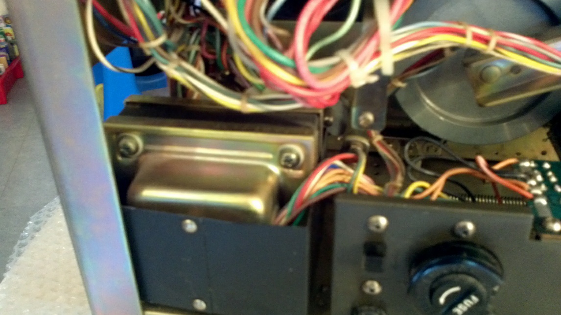

Je rajoute quelques photos car je me suis occuper du système autoreverse qui était défaillant plus le cabestan bruyant,cela va beaucoup mieux maintenant...

domage que les photos soient floues, quel appareil utilisez vous ? un smartphone ?
Essayez de rendre l'aspect mat au galet presseur de cabestan en le nettoyant a l'alcool a bruler.

Oui,des photos smart...le galet n'est pas si brillant en vrai,je l'ai déjà nettoyer mais j'y vais molo avec l'alcool,on peut le trouver encore en neuf ce galet,comme le roulement de gauche.
