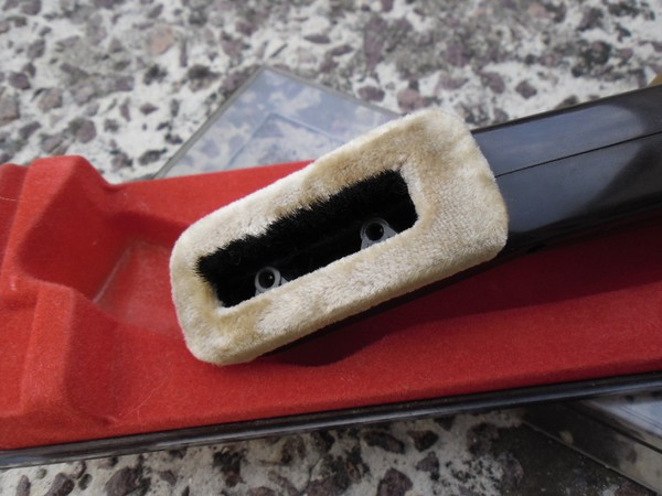

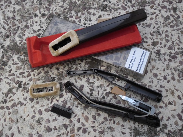

Sans aucun doute, certains connaissent ce nettoyeur électronique antistatique pour disques vinyles, le MAPESTAT.
Je l'ai acquis dans le début des années 80.
Il fonctionne sur le principe du piézo.
En appuyant sur le poussoir, on produit des ions positifs qui permettent d'annuler les charges électrostatiques du disque.
Au centre de la petite brosse rectangulaire en velour, il y a un "peigne"en carbon et deux électrodes qui permettent la décharge.
Je vous en ai démonté un, afin de visualiser la mécanique.
Mapestat 1.JPG (115.71 Kio) Vu 4953 fois

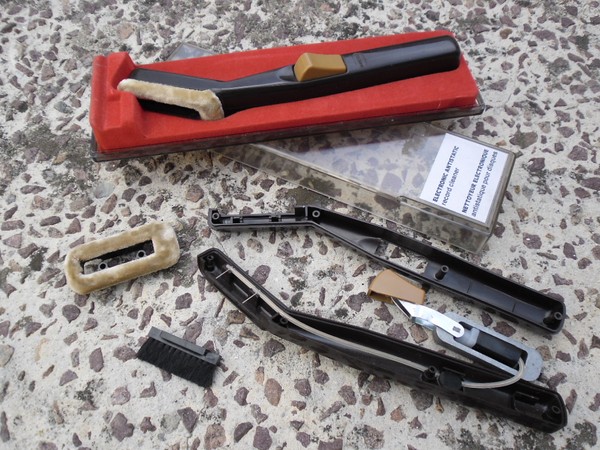

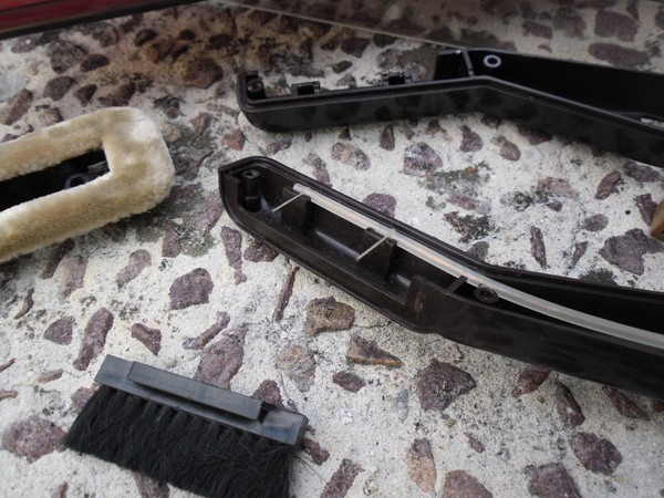

Mapestat 3.JPG (97.74 Kio) Vu 4952 fois
Mapestat 4.JPG (99.08 Kio) Vu 4952 fois
