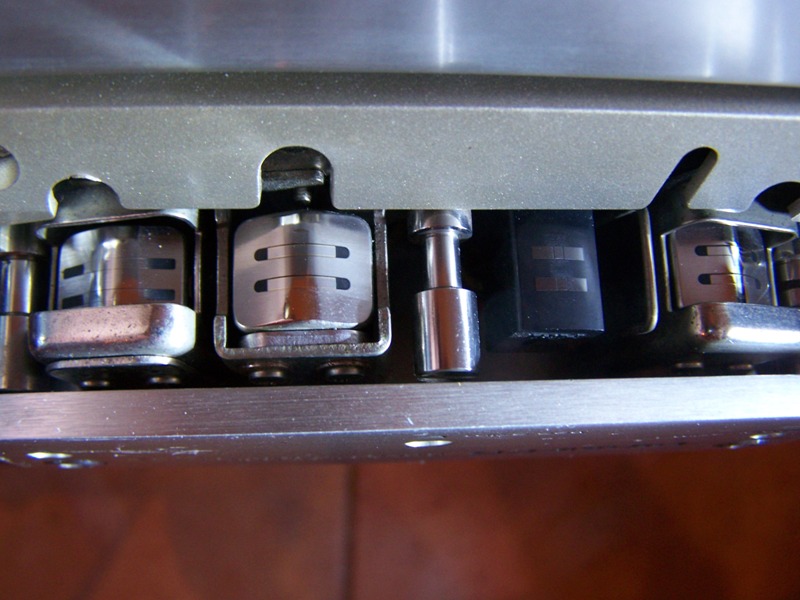

Je dépose le capot, la face avant et le fond, pour voir, je constate beaucoup de poussière, et un peu d’oxydation sur la platine porte tête.
Le chemin de bande et les têtes sont bien encrassées, et pour corser le tout, l'alignement des têtes est complètement déréglé, une main inexpérimentée est passée par là....
on peut voir sur la photo (après démontage et nettoyage) la tête d'enregistrement est vraiment penchée....
Je constate aussi que l'axe du moteur gauche est légèrement voilé, j'ai mesuré un faux rond de 35/100eme, la bobine débitrice fait du yoyo... il va falloir le redresser,
Voici donc un premier bilan, il y à du travail, nettoyage, reprise de tous les réglages de tension, et sûrement le changement de toutes les capas chimiques.....
Mais pour une machine que j'ai payé 150 euros, je suis entièrement satisfait de mon acquisition.

le RT-707 utilise de la bande 1/4 de pouce (6,35mm) et enregistre 4 pistes, donc piste 1 et 3 puis 2 et 4 en en retournant la bande
Le moteur du cabestan fonctionnant dans les deux sens, cela permet de lire les pistes 1 et 3 avec une tête et les pistes 2 et 4 avec l'autre tête décalée sans retourner la bande.
on peut ainsi écouter toute la journée la même bande, sans rien toucher, en effet, le premier guide bande (celui de gauche) est différant des deux autres, (voir photo ci-dessous) il comporte un isolant en son milieu et la partie haute est reliée par un fil à un circuit de détection de masse, en effet, il faut préalablement fixer en début et fin de bande un bout de piste conductrice, lorsque ce morceau conducteur passe sur le guide bande, il relie la partie haute à la masse et déclenche le changement de direction, c'est simple et efficace, il faut juste aujourd'hui savoir si l'on en trouve encore mais on doit pouvoir facilement les remplacer (papier alu)...
