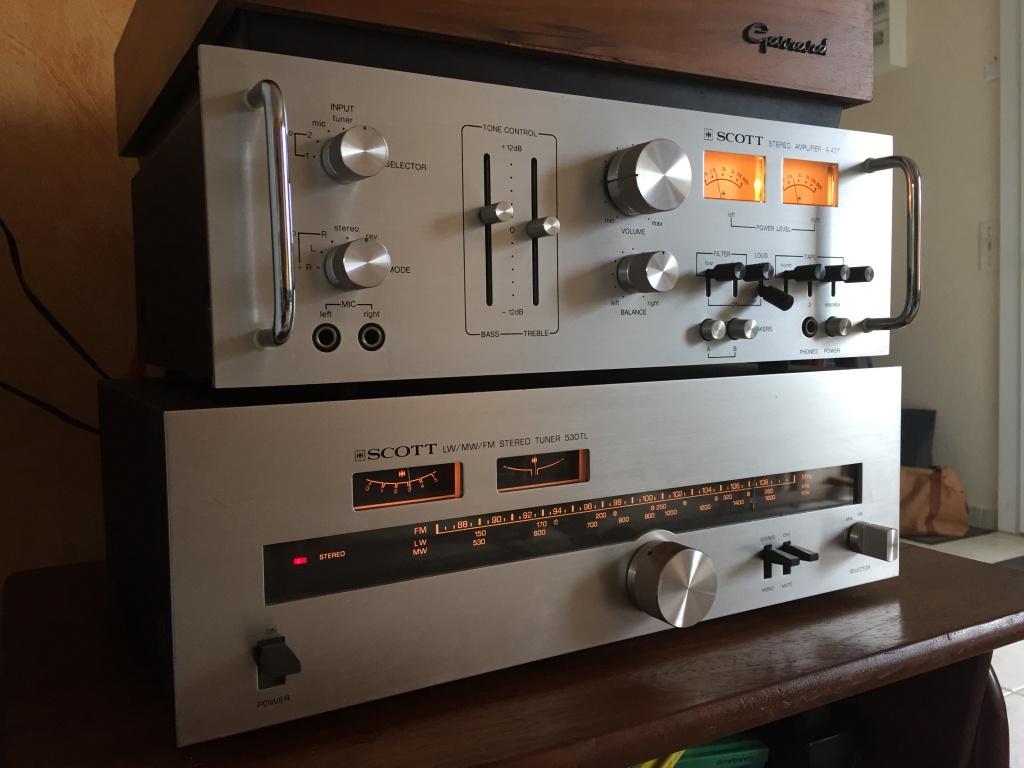

Bonjour À tous.j'ai récupéré comme prévu mon tuner Scott 530TL ce matin qui est branché avec mon ampli A 437.je suis très content car il fonctionne très bien. Par contre j'ai quelques petites questions à vous poser sur son fonctionnement. J'ai cherché sur Internet le manuel d'utilisation impossible de le trouver. À quoi servent les deux cadrans en haut à gauche à aiguille?
Je vous poste une petite photo de l'ensemble. Je vous souhaite une bonne fin de journée à tous.

Comme sur la majorité des tuners, ces indicateurs permettent de lire la qualité de réception et celui de droite permet d'ajuster au mieux la station: il faut que l'aiguille pointe au milieu.

Pour compléter la très bonne explications de Jo775,
- la fenêtre à gauche = SIGNAL : elle va de 0 à 5. Quand tu cherchez une station, tu vas voir que l'aiguille bouge en
fonction de la force du signal des stations reçues par ton tuner. Quand tu captes une station, regarde cette fenêtre.
Entre 1 et 3, le signal est plutôt dit "faible" à "moyen". Souvent tu n'auras pas un son terrible et pas ou peu de stéréo.
Entre 3 et 5, la station captée est dite à signal "fort", le son sera meilleur, sans souffle et quasi toujours en stéréo.
- la fenêtre de droite = TUNING : quand tu as trouvé une station qui te convient, regarde cette fenêtre et ajuste la position en
tournant légèrement la "grosse molette" de recherche des stations, jusqu'à ce que, comme le dit Jo, l'aiguille soit au milieu.
C'est là que la stations sera le mieux reçue, et donc le son meilleur.
Sache qu'en changeant la place de ton tuner dans ta pièce d'écoute et/ou en utilisant une bonne antenne bien orientée,
tu peux considérablement améliorer les performances de ton tuner : meilleur signal, plus de stations captées etc....
Sur ta photo, le signal est sur 3 et tu as la stéréo qui s'allume, c'est une station bien captée à signal "fort".
L'aiguille de droite est bien au milieu, c'est parfait et bien ajusté ;)
Bonnes écoutes :cow:
