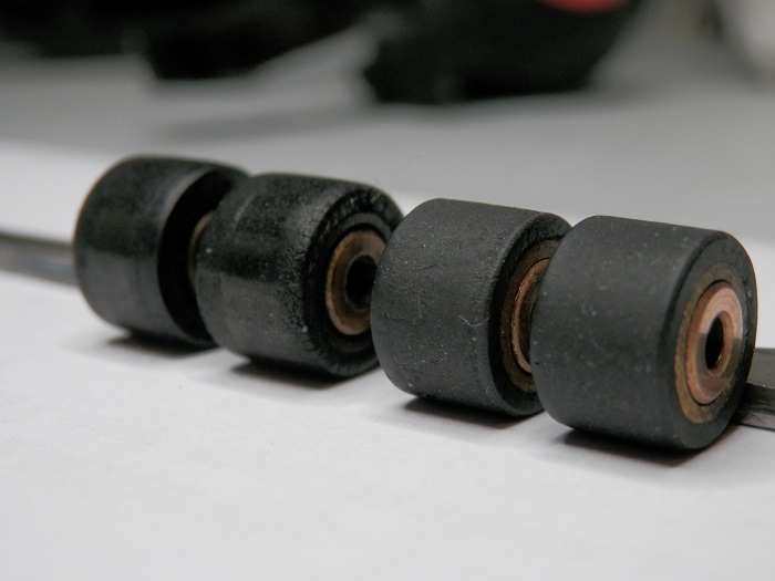

Juste un petit rappel des prix qui sont pratiqués en ce qui concerne le (kit pinch roller) d'ou l'intérêt de s’embêter un peu,voici un exemple:( http://www.ebay.fr/itm/Akai-GXC-570-D-G ... 338wt_1151)J'avais commander ce kit pour ma platine cassette (Akai GXC 570D) je vous remet une photos de pinch roller (usé et rénové)

Re: Rénovation Pinch Roller Magnéto-cassette
phil du 95 a écrit :Une astuce à retenir , mais en ponçant , il y a obligatoirement de la matière qui s'en va ..
Donc le diamètre diminue ..est ce que cela n'influe pas sur la vitesse du magnéto ?? et donc sur le rendu sonore ..
Le "pinch roller" ou galet n'influe pas sur la vitesse.
C'est la vitesse linéaire du cabestan qui définie la vitesse de défilement.
Le galet n'est là que pour assurer, en pression, le contact de la bande avec le cabestan.
Le galet est d'ailleurs monté libre et est entrainé par la bande et/ou le cabestan.
S'il y a un problème d'entrainement après le "ponçage" du galet on doit pouvoir jouer sur le ressort de rappel du bidule pour rétablir la bonne pression.
Donc a priori pas de soucis avec cette astuce. Bien joué

tu fait tourné la mandrin à quel vitesse?patchou81 a écrit :Salut Phil,apparemment tous ce passe pour le mieux j'ai même comparé la vitesse avec un autre magnéto fiable,pas de différence,je t'avoue que j'ai eu peur de ce problème!!!phil du 95 a écrit :Une astuce à retenir , mais en ponçant , il y a obligatoirement de la matière qui s'en va ..
sinon le magnéto qui ne lisait plus les cassettes corectement,pour dire la cassette finissais même par s’arrêter!!! depuis cette rénovation des Pinch-Roller le magnéto lit très bien mes cassettes
Donc a priori pas de soucis avec cette astuce. Bien joué :yes!:Merci Rinaldo,j'avoue que je suis content de cette solution qui je l'espère servira à beaucoup d'entre vous!!! il n'y a pas de petite économie.Bye
Sur du bas/moeyn de gamme je veux bien mais une grande dame comme la GXC-570D mérite quand même des pinchrollers neufs quand elle en a besoinpatchou81 a écrit :J'avais commander ce kit pour ma platine cassette (Akai GXC 570D) je vous remet une photos de pinch roller (usé et rénové)[/attachment]
Salut Hdrobien,je te rassure la GXC 570D je lui ai mis des pinchrollers neuf!!!
Mais je peux t'assurer que si j'avais mis des Pinchrollers rénové je pense que personne n'aurais ressentie de différence.
de ( 20tajk7) s'il n'est pas possible de régler la pression du galet ça ne fait que déplacer le problème. la par contre je trouve qu'il n'a pas tord!!!
