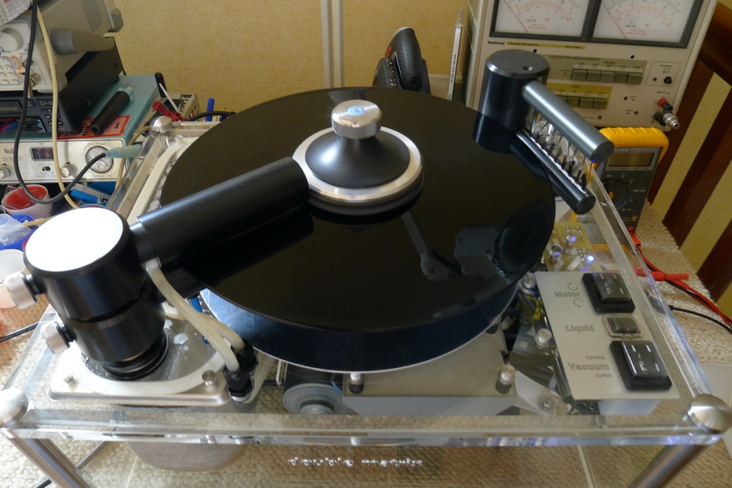

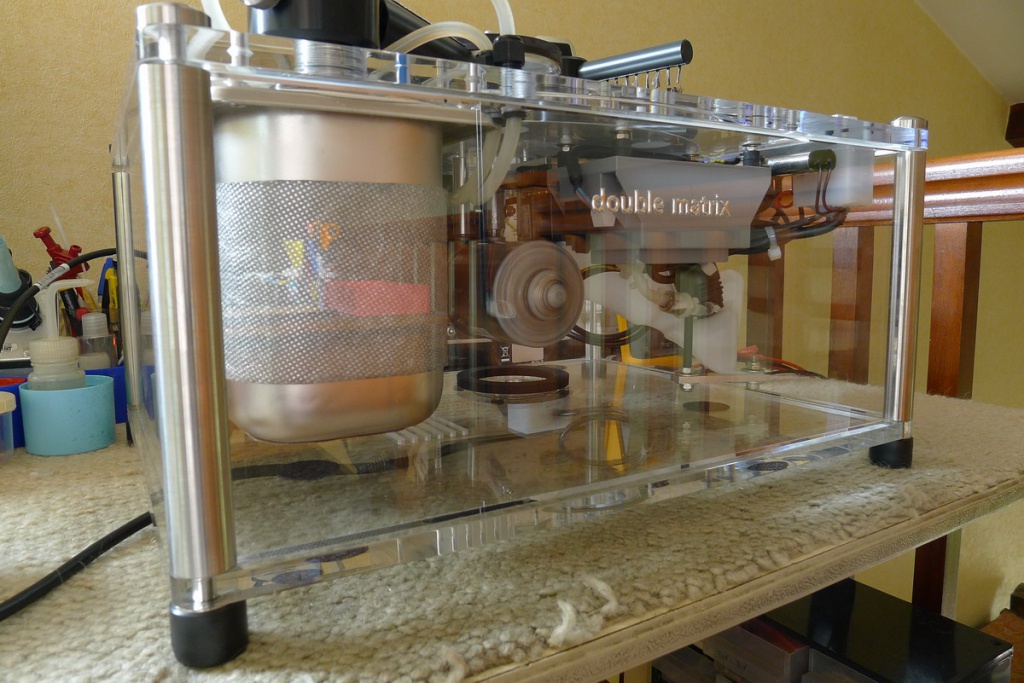

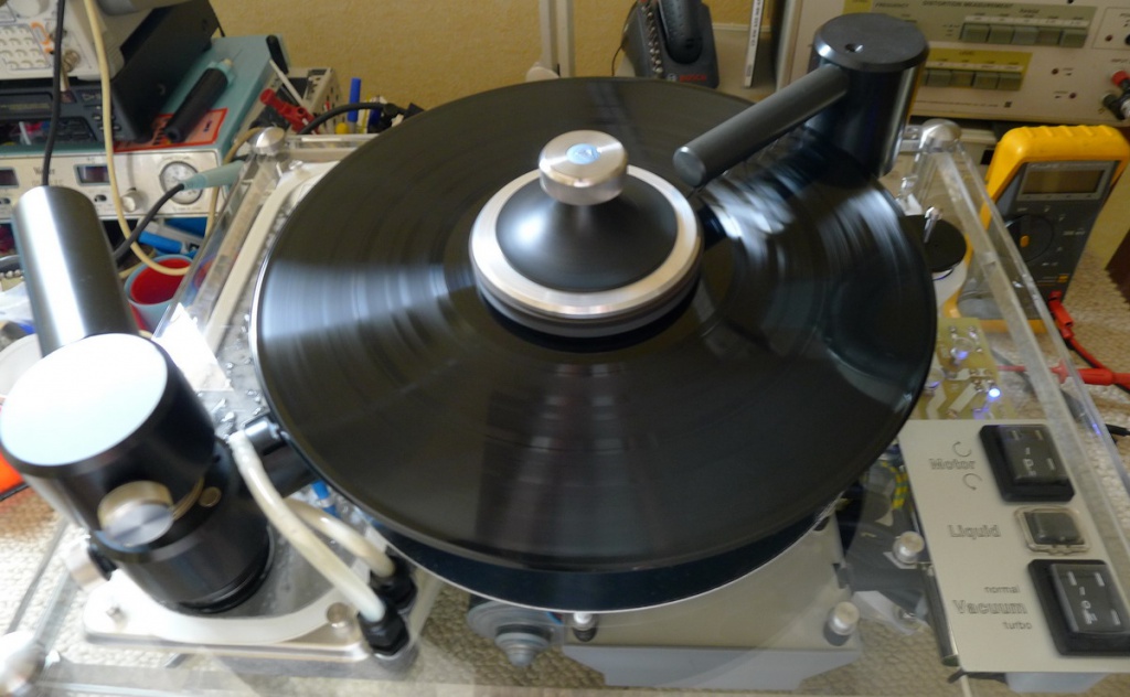

Je vous la présente car c'est pas tous les jours qu'on a ce type de matos dans les mains. Cette machine à laver les disques CLEARAUDIO DOUBLE MATRIX est un peu la Rolls des "Washing Machine" (prix >2000 roros!), elle est venue jusqu'à moi car elle ne distribuait plus le fameux produit de nettoyage sur une des faces du disque, elle nettoie les 2 faces en même temps... (j'ai vu les prix du liquide, il les accroche pas avec des saucisses! on a intérêt à faire sa popote :ange: )

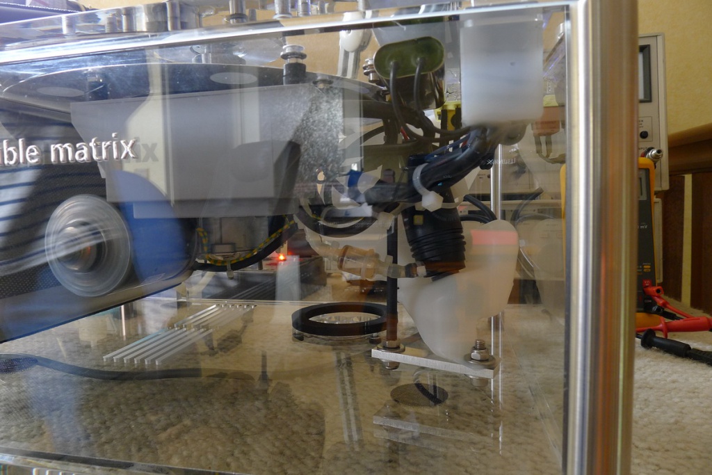

Le coupable était un électrovanne qui restait bloqué en position fermé bien que commandé normalement, le procédé est astucieux, c'est pas très compliqué techniquement mais pas si facile à mettre en œuvre... c'est le modèle transparent en plexiglass, je vous laisse admirer pas besoin de vous dire que je vais en profiter pour nettoyer mes vinyles car c'est très efficace.

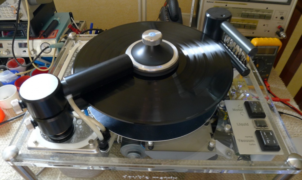

Séchage du disque
Elimination de l'électricité statique

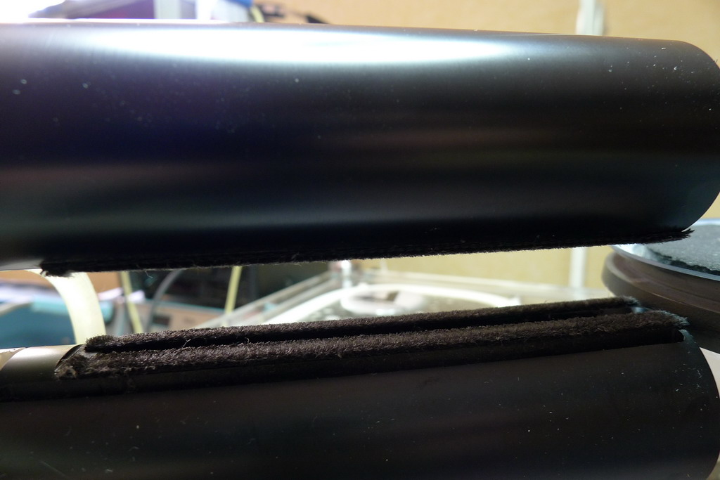

Belle machine, bien que je trouve le châssis aluminium plus élégant.

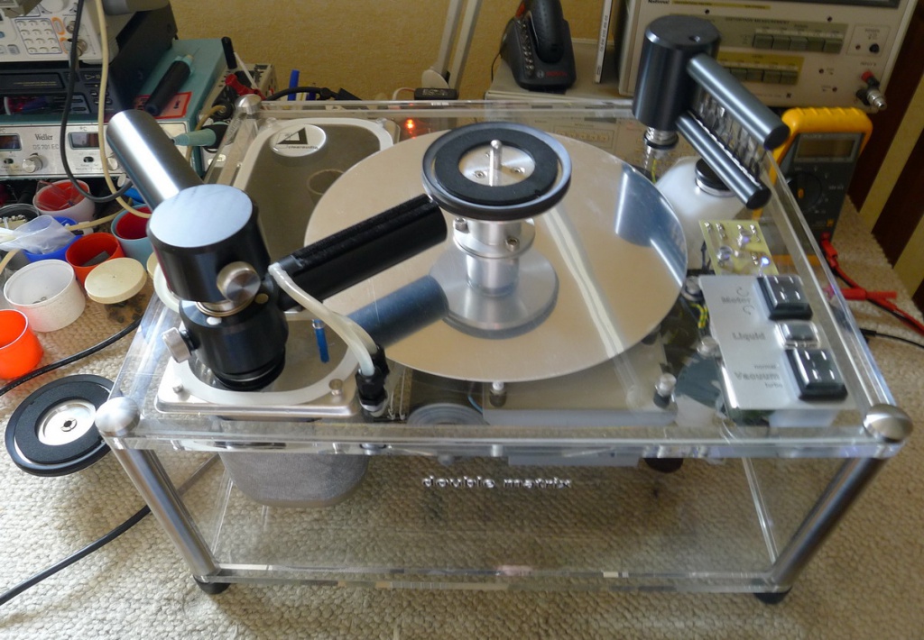

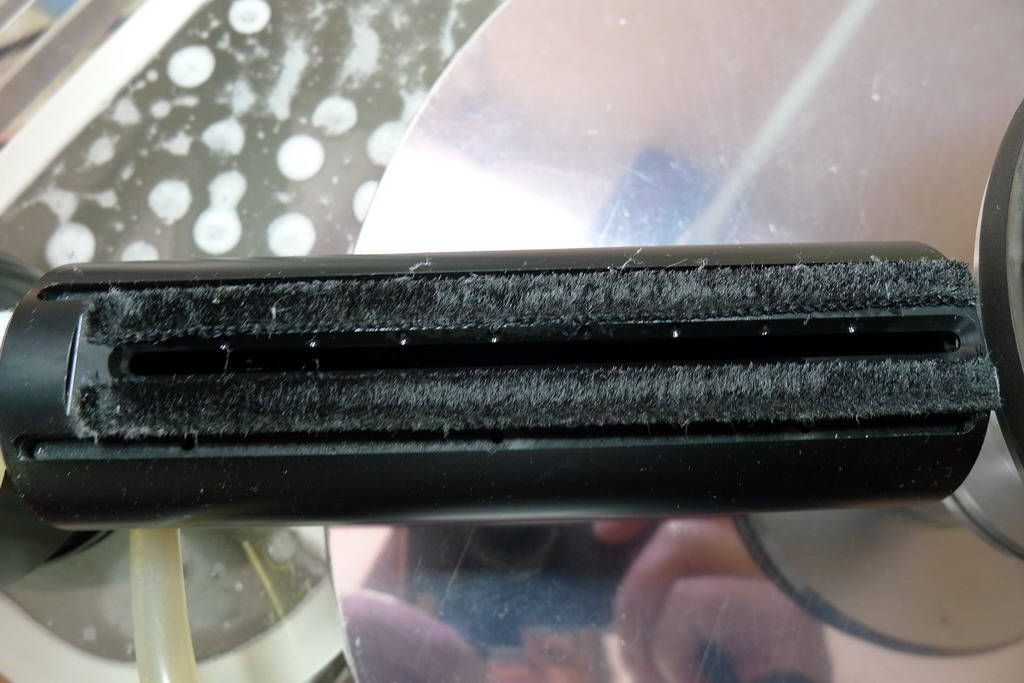

Si je comprends bien, le liquide de lavage est appliqué avec les même pads que ceux de l'aspiration, non ?
Tu pourrais nous faire une photo de détails sur ceux-ci stp ? :)

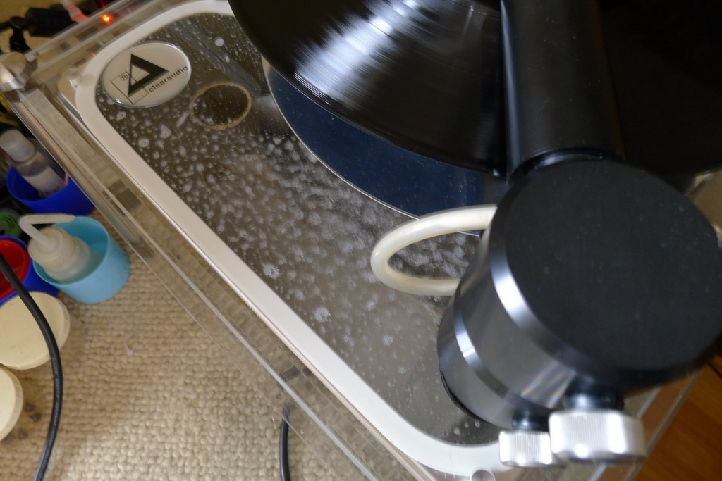

Effectivement la dépose du produit se fait par les mêmes "bras" qui viennent aspirer celui ci par l'intermédiaire de la cuve ou se dépose en final le produit usagé...
Le gros avantage étant de faire les 2 faces d'un coup ce qui fait gagné beaucoup de temps...

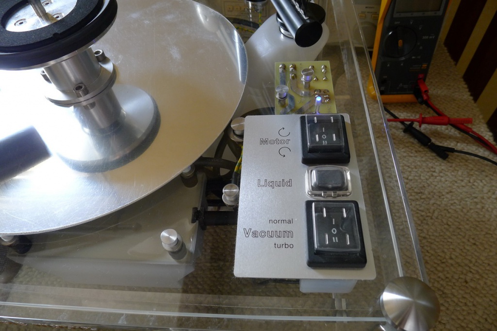

Ce sont les buses de "giclage" que l'on aperçoit dans la fente d'aspiration ?

les petits trous que l'on aperçoit sont les endroits par ou arrive le produit et la grande fente et l'endroit par ou il est aspiré...

Ce bien ce que j'entendais, merci.
Bel usinage. :)
