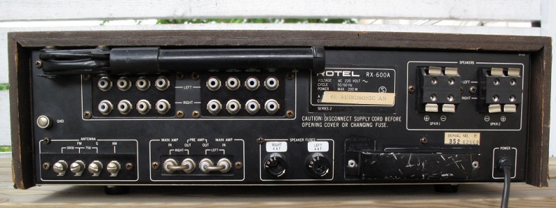

La première manip à faire est de croiser (gauche vers droite et vice-versa) les sorties PRE AMP avec les entrées MAIN AMP pour déterminer dans quelle partie est située la panne.
Vérifie les contacts et pulvérise-y du F2.
Merci Stéphane pour ta réponse.
Tu veux que je connecte out pre amp right ---- in main amp left et inversement?
A noter que contrairement à ta photo postée plus haut, il y a des connexions deja en place coté droit et coté gauche.
Comme sur cette photo

Atom Heart Mother a écrit : Tu veux que je connecte out pre amp right ---- in main amp left et inversement?
Oui: si après croisement le pb est toujours du même coté alors c'est un pb ampli, alors que si ça change c'est un pb préampli.
Atom Heart Mother a écrit : A noter que contrairement à ta photo postée plus haut, il y a des connexions deja en place coté droit et coté gauche.
Faut enlever tes cavaliers (tire dessus) et utiliser des cordons RCA pour faire les croisements.

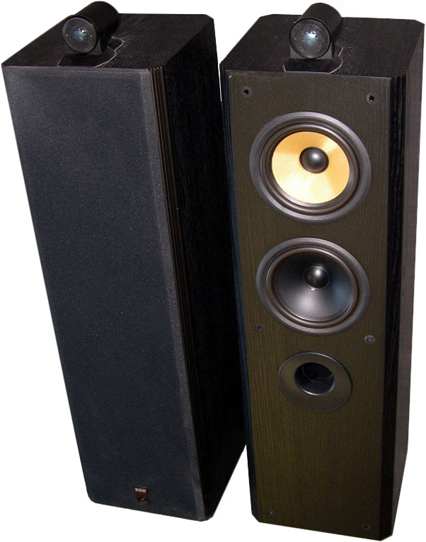

J'ai tout récemment couplé à ce bon vieux rotel de belles colonnes B&W 804 Matrix de 1995. je sais pas si c'est deja catégorisé comme "vintage" mais c'est pas du tout neuf non plus!
Les enceintes sont en très bon états.
Le résultat est très agréable (je début tout juste en hifi)
Les basses sont très présentes et bien dynamique avec une plage vers le grave surprenant. Je veux dire que certaines "infra" basse sont la! Les aigus grâce a ce petit tweeter "externe" sont très clairs. Le seul bémol concerne les médiums. Sur des albums de rock, on sent que l'ampli a du mal à suivre. Le résultat donne un son assez brouillon et manquant de clarté.
La deuxième remarque vient d'un bruit de soufflement dans les enceintes. Je pense que c'est également du à l'age de l'ampli (1974)
En tout cas, je rêvais de belles colonnes depuis longtemps, c'est maintenant chose faite, je suis ravi. :genial: :mossieurpropre:
