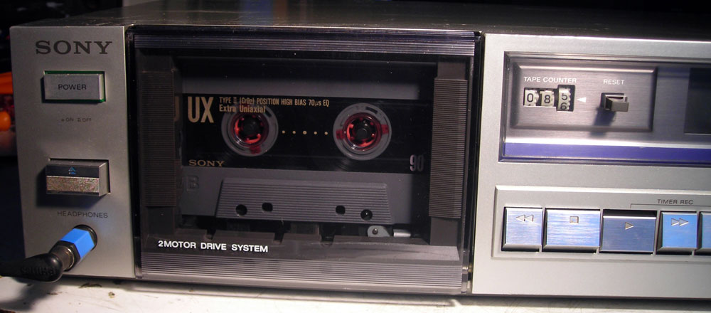

:hello: En allant récupérer quelques amplis chez Marcobass je tombe sur ce joli petit Sony qui trainait dans le tas des appareils en panne, comme je suis un peu "Sonyzinzin" sur les bords il m'en fait cadeau :bounce:
C'est un 2 têtes à simple cabestan qui à première vue parait bas de gamme à cause des petits vu mètres à aiguille et du clavier à touche qui "schlonquent" :-P
En fait c'est un modèle à 2 moteurs un peu particulier car la commande est hybride, à la fois mécanique et logique.
Certaines touches sont directement reliées au mécanisme alors que d'autres enclenchent des contacts qui alimentent un moteur ou le solénoïde.
Comme tous les Sony de cette époque il est compatible avec les 4 types de k7 :cool:
3 entrées sont possibles pour l'enregistrement:
- Line (prises cinch).
- Rec/pb (prise DIN).
- Micro
Le potard concentrique permet un réglage précis du niveau d'enregistrement car il à une bonne prise en main.
La collerette rouge autour de celui-ci rappelle les modèles haut de gamme de la même époque comme le TC-K777.

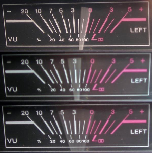

Les vu mètres à aiguille bien que petits sont assez agréables à regarder et plutôt rapides.
Montage Photoshop à 2 balles :tinostar:

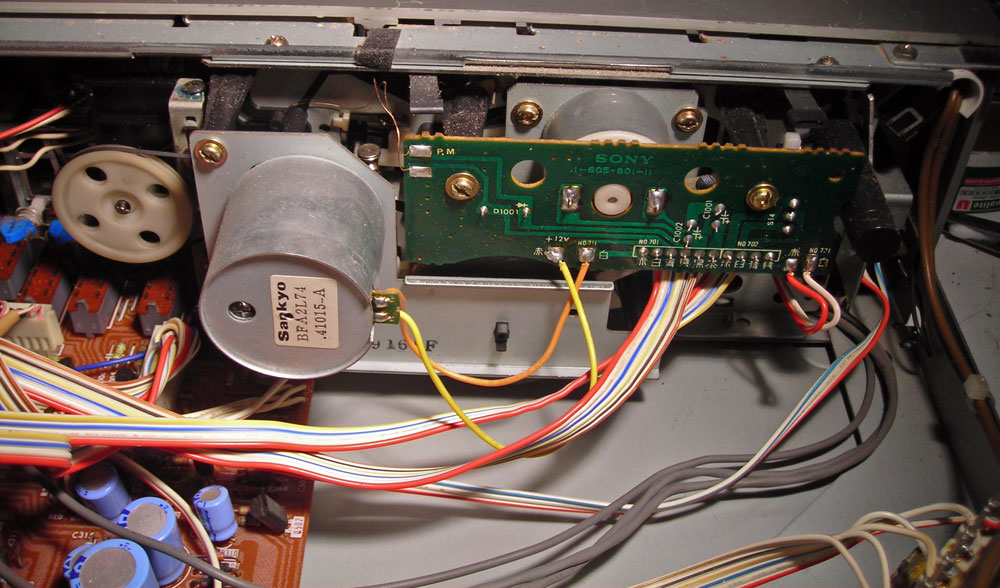

L'électronique est assez simple et compacte, bien sur le relais de commutation de l'enregistrement déconnait (tout en faisant claquer méchamment les vu mètres), impossible d'enlever le capot, j'ai du le dessouder et utiliser la technique de l'attache parisienne (voir le didacticiel correspondant) pour l'ouvrir et nettoyer les contacts au KF et aussi au papier de verre n°1000 pour éviter d'avoir à le redémonter ultérieurement.
En démontant la face avant on à directement accès aux aiguilles des vu mètres du coup il faut faire très attention à la poussière.
Le moteur de cabestan n'est pas d'origine, normalement c'est un Matsushita MMN-6A2LKFB rebadgé Sony DNE4100A.
Comme sur tous les TC-FX les fonctions d'avance et retour rapide sont très bruyantes à cause de la graisse des axes de bobine qui à durci.
Les portes bobines se déclipsent facilement pour pouvoir nettoyer les axes ( à l'alcool) et les lubrifier (huile de machine à coudre).

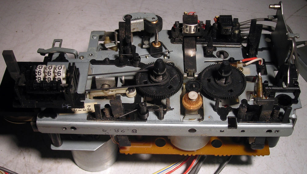

Cette mécanique est plutôt capillotractée:
La grande roue dentée sert à faire monter le bloc des têtes pour la lecture, elle est reliée à un système de tringlerie commandée directement par la touche lecture.
Le solenoide sert à écarter le galet presseur quand on actionne la touche pause.
Le système d'arrêt automatique à droite (entrainé par le moteur de cabestan) fait sauter la touche stop en cas d'arrêt du défilement de la bande.
Le problème venait de cet interrupteur, le levier qui l'actionne était bloqué par l'accumulation de poussière de ce fait le muting était enclenché en permanence.
