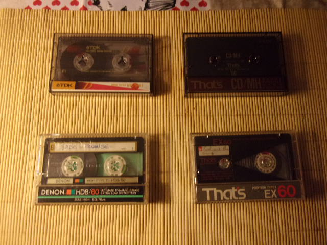

Bonsoir et Merci 20tajk7 , où se trouvent donc les palpeurs en question? J'ai le manuel de service en pdf que j'ai d'ailleurs mis sur le forum mais il est d'une qualité graphique très faible et avec peu d'informations je trouve. Pour la Sony c'est exactement cela, elle démarre et s’arrête, en fait les moteurs ne tournent pas en lecture, je pensais donc à une défaillance du moteur du cabestan, celui du haut et m’apprêtai à le changer mais ce qui est bizarre c'est que l'avance et le rembobinage fonctionnent quant à eux, je me pose donc des questions. Pour les k7 That's sur la EX il y a bien marqué type 2, sur la Cd/Mh il y a écrit metal particule mais il n'y pas le type, bizarre. Demain j'essaie avec une vrai type 4, une Sony Metal XR pour compléter et comparer.

Les palpeurs se trouvent en haut du bloc mécanique, ils permettent de détecter la présence d'une k7, si elle est protégée ou non contre l'effacement, et si elle est de type I, II ou IV.
La That's CD/MH est bien une k7 métal mais de type II:
http://www.tapeheads.net/showthread.php?t=6630
Tu remarquera qu'elle n'a pas d'encoches au centre comme les k7 de type IV.

Je confirme après vérifications la Sony a bien ses encoches pas la That's.

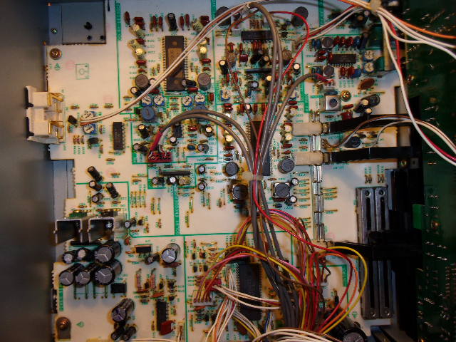

Voici quelques photos supplémentaires peut-être meilleures que les précédentes mais complémentaires

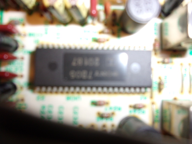

la carte mère
les chips, il y a trois chips sur la carte mère dont deux de marque SONY avec le sigle Dolby et un chip TEAC de la même taille
Les k7 utilisées
Les k7 utilisées

Les deux grosses puces Sony sont les encodeurs/décodeurs Dolby, ça doit être des CX20187 ou CX20188.
La puce Teac est le microprocesseur qui gère le clavier, la mécanique et l'afficheur.
