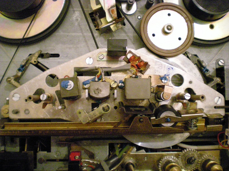

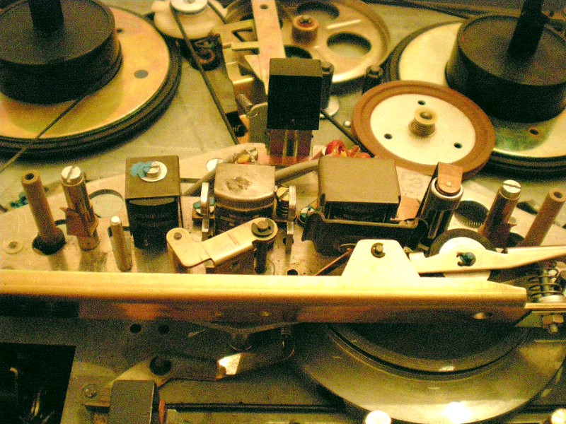

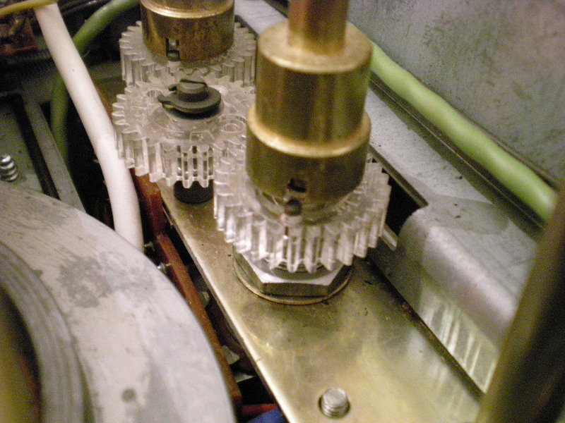

Petite suite de clichés du système d'entrainement et des têtes .
Voici le systéme qui permet de regler le niveau d'enregistrement .
En position tirée la pièce en laiton n'entraine pas la roue .
En position poussée , la piece de laiton est bloqué par le petit axe et entraine la roue dentée .

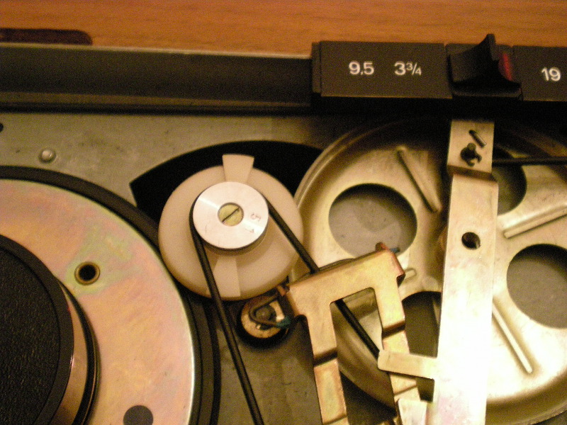

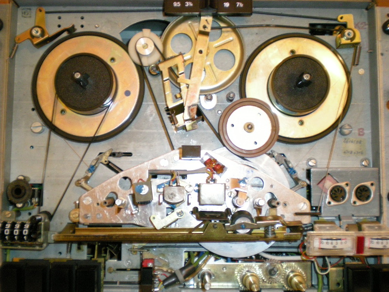

Suite de l'entrainement .
Les deux positionnement de la poulie des vitesses (moteur ) .
Les positions de la poulie pour l'avance et le retour rapide .
J'adore cette mécanique . :miam:

Merci pour ces nouvelles photos Capricorne :cool: , j'y vois plus clair maintenant !
Au niveau du maintien de contact entre la bande magnétique et les têtes, cela me paraît bien: ce ne sont pas des feutres mais un système mécanique (sur roulettes) qui pousse la bande contre les têtes.
Pour le système d'entraînement des bobines et le changement de vitesse (et le frein de la bobine gauche et l'embrayage de la bobine droite), si cela fonctionne encore aujourd'hui, cela prouve que c'est fiable !

Quand je l'ai ouvert pour le vérifier , il n'y avait effectivement peu de poussière .
Et principalement de le poussière de nicotine (netttoyage à l'isopropylique ) .
Les courroies sont étonnament souples et non marqués , un signe de qualité .
Un regraissage a suffi pour réveiller ce TG en douceur .
Les tensions et autres joyeusetés n'ont pas bougés .
J'ai pourtant un peu flippé lorsque j'ai vu la floppée de condos Frako .
J'en ai déposé quelques un mais ils sont dans les specs tous comme le reste .
