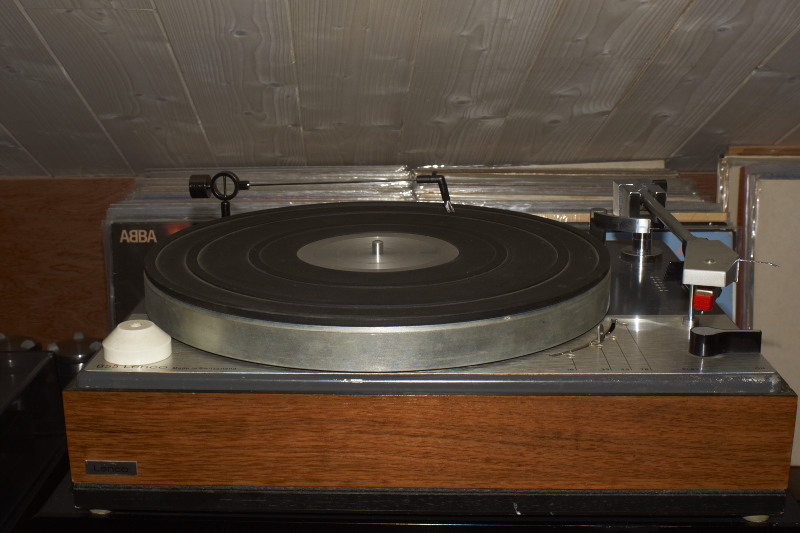

Lors de l'acquisition de la Dual 1219, il y avait deux 1019 (que Cédric a prises), mais aussi cette petite Lenco B55 qui m'attirait pour son système à galet "vertical", et sa simplicité.
La platine n'est pas suspendue, seul le moteur est monté sur ressort. Le tout étant fixé à la caisse en bois.
Elle était avec une cellule Goldring G850, qui ne m'a pas vraiment inspiré confiance (diamant sphérique et 3g de poids à appliquer, ça fait un peu charrue) et comme Marantzfr en me vendant sa Thorens TD318 avait eu la gentillesse d'y joindre deux Shure M92, je l'ai équipée de cette dernière, comme la 1019 afin de les comparer un peu. Elles sont toutes deux de fin des années 60.

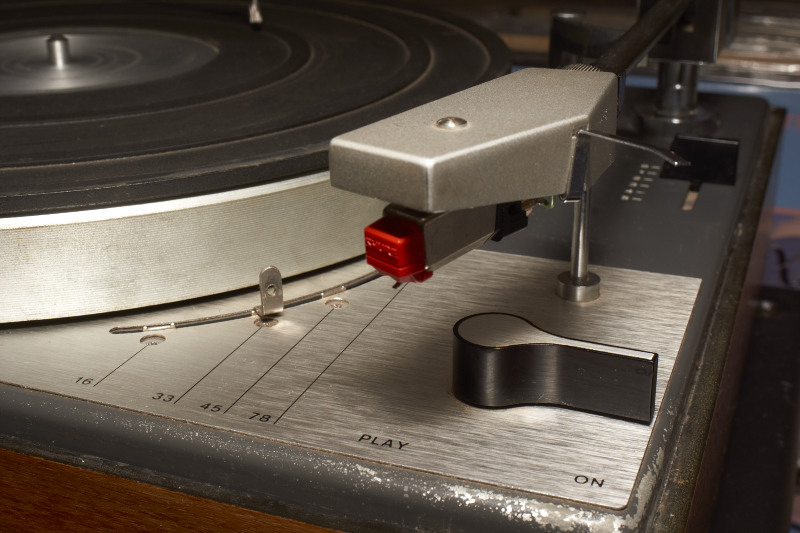

Ici, pas d'automatismes, aucun lancement ni retour auto. Tout à la main.
Le bouton de droite sert à cela :
Étape 1 : premier palier de la commande (ON), lancement du moteur + rotation plateau + levée du bras
Étape 2 : placer le bras à l'aplomb du disque
Étape 3 : second palier de la commande (PLAY), dépose du bras, délicatement, sur le sillon.
Pour l'arrêt, c'est la même chose. Faut pas s'endormir lors d'une écoute, parce que le disque ne s'arrêtera pas de tourner, et le bras reste posé.

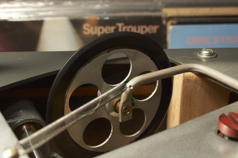

Je n'ai pas fait de photo du dessous, mais à part le moteur, il n'y a rien de plus que la tringlerie pour le déplacement du galet le long du cône de vitesse et une came qui commande la levé du bras. C'est donc assez simple.
Je pense que les Vé-blocks du bras sont usés, car il y a un jeu certain. Ayant vu et lu que nombre de personne en avait changé, mais n'ayant pas d'expérience, si vous aviez un tuyau (je ne pense pas que l'on puisse trouver ces pièces neuves?)
Il manque aussi le bouton de commande des vitesses. Cela n'empêche en rien l'usage ni le changement de ces dernières, et on en trouve régulièrement sur la baie, il faut juste que tombe le bon ensemble.
Au niveau de l'écoute, la platine est assez silencieuse (après nettoyage, lubrification et bon replacement du palier moteur).
Le son est bon, assez comparable à la 1019. Peut-être un peu moins de dynamique, mais la différence est tenue.
Bref, une bonne petite platine agréable à voir et à écouter.

Salut Junameshe !
Belle platine que tu as là, on voie qu'elle a maintenant quelques années et ça fait tout son charme !
Pour avoir une L75 de la même période que la tienne, je confirme, platine simple, bien construite et silencieuse, un plaisir de la voir tourner
Mais par chance, ça se remplace, tu en as en plastique dur, mou ou même en quartz ou en laiton !
Le bon compromis selon moi sont ce genre de V-blocks achetables ici -> http://svalanderaudio.com/vinyl/lenco.php
Il y a marqué pour L75 mais je pense que ce sont les même que pour ta B55. Ça coute pas cher et pour avoir commandé les miens à cette adresse, j'en suis très satisfait, les anciens étant réduis à l'état de miettes.
C'est l'un des points faibles de ces platines, les V-blocks en plastique sont complétement cuits. On peut pas leur en vouloir, après plus ou moins 45 ans de bons et loyaux services...Junameshe a écrit :Je pense que les Vé-blocks du bras sont usés, car il y a un jeu certain. Ayant vu et lu que nombre de personne en avait changé, mais n'ayant pas d'expérience, si vous aviez un tuyau (je ne pense pas que l'on puisse trouver ces pièces neuves?)
