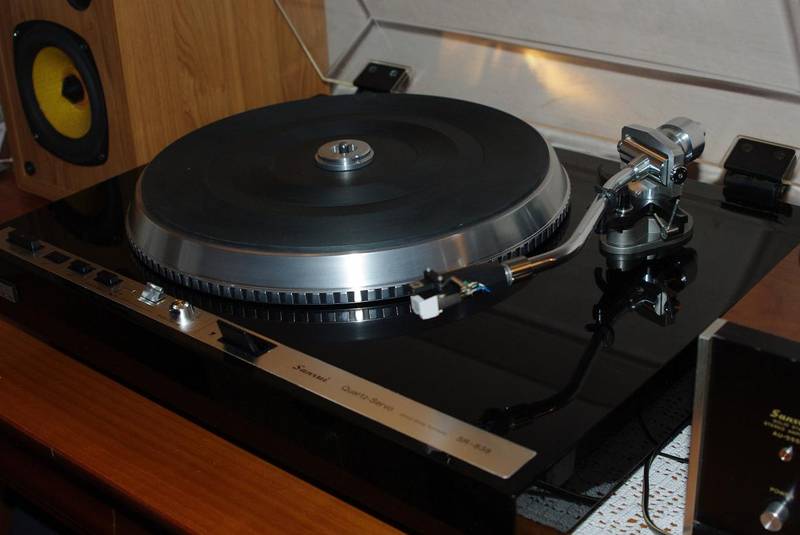

Oui je pense et notamment les SR636 SR838 et la sr929.studer a écrit ::helloman: bien sympa cette platine comme quoi sansui n a pas fait que des amplis ! bonne nuit :mrgreen:
Celle ci est la dexième platine (il me manque le contre poids de l'antiskating)
Pour l'instant j'ai compensé en montant le pivot du bras pour que celui ci soit légèrement plongeant
ce qui permet de compenser l'antiskating. (vu dans un article de HIFI STEREO de 1979) apparemment pas mal de platine "sans antiskating" adopte cette technique???????

Je possède l'une de ces platine,et la grosse différence avec la même cellule et les bon reglages (protactor,géometrie etc...) sont:klemp01 a écrit :Je ne connais pas celle-ci.....
Je sais seulement que les SR2020, SR1050, SR2050, SR4050 sont de bonnes et fiables tables de lecture..
-A niveau élevé,bruit de fond sur la SR2020,et rien sur la SR838
-Le grave des HP fait des va et viens avec la SR2020,et avec la SR838 le phénomène est divisé par 4 environ.On le vois a peine (avec le même disque,donc le même voilage et la platine posé au même endroit..?)surement le transfert de masse du bras moindre sur la 838 pourtant avec le même appuis?? et le même niveau de sortie..?j'ai pas d'explication

Tes essais prouvent tout simplement que la SR838 est meilleure!
En tout cas,c'est une jolie platine!

Voila j'en est fait le tour en gros.
vue interne,tout est en médium plein d'environ 50mm recouvert d'une résine et d'une coque,le tout laqué piano.Il y a juste les réservations pour l'électronique et le bras.Le poids de cette platine est de 13Kgs.
Le quatrième pieds et fixé sur le couvercle. Encore une ou deux photo a venir et voila la présentation fini :helloman:
