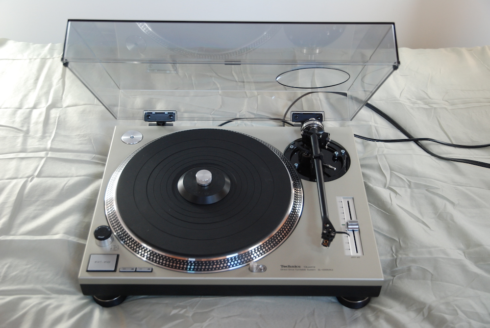

Un palet-presseur (clamp) Michell ira très bien.

Oui c'est joli. Vu le prix du Michell, ca ne vaut pas le coup de s'en passer, ca sert et c'est encore plus joli !!
Sur ma Technics... Je n'ai pas de photo avec ma Thotho.
