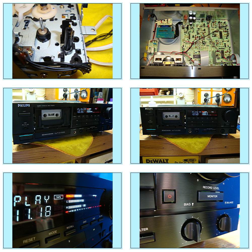

Les premiers essais sont à la hauteur de l'appareil, une sonorité parfaite, sur les K7 préenregistrées (pourtant souvent en version normale) le son est bluffant.
Même sans le DOLBY le souffle est vraiment très en retrait ! ! !

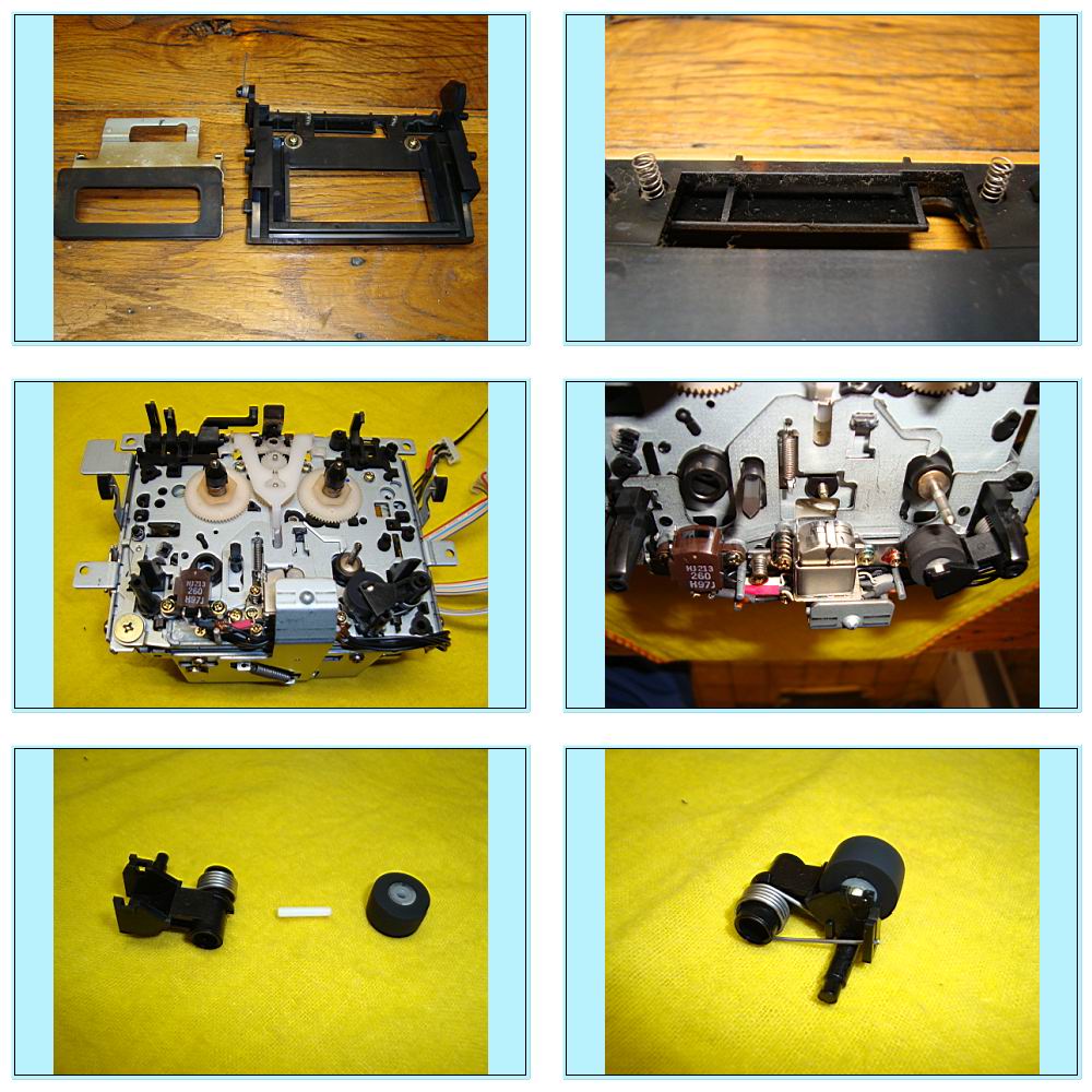

Franchement un appareil intéressant tant au point de vue mécanique qui équipée de deux moteurs (un pour le cabestan et un autre pour l'avance, le retour et la lecture).
L'ensemble de la mécanique est gérée par un MP et un électroaimant, une seule courroie et des pignons . . . . Simple et efficace.

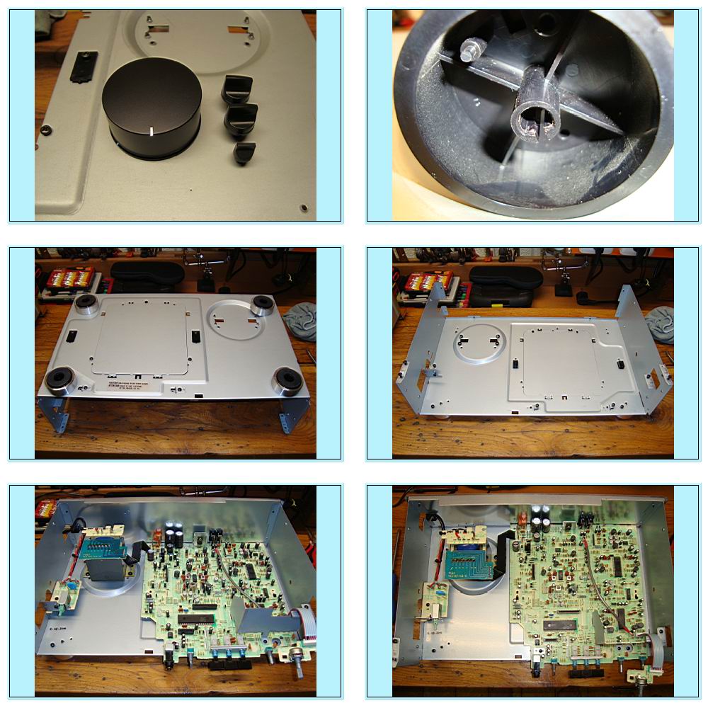

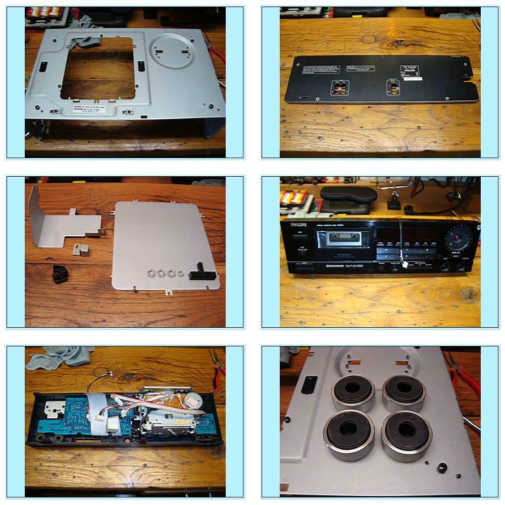

J'ai seulement démonté le galet presseur pour le nettoyer, sorti toute l'électronique pour nettoyer le chassis . . . . rien de plus.

La mécanique est fabriquée par ALPS, on la retrouve avec quelques variantes (un moteur de plus ou de moins, double cabestan, autoreverse, trappe motorisée...) sur de nombreuses autres platines japonaises de la même époque.

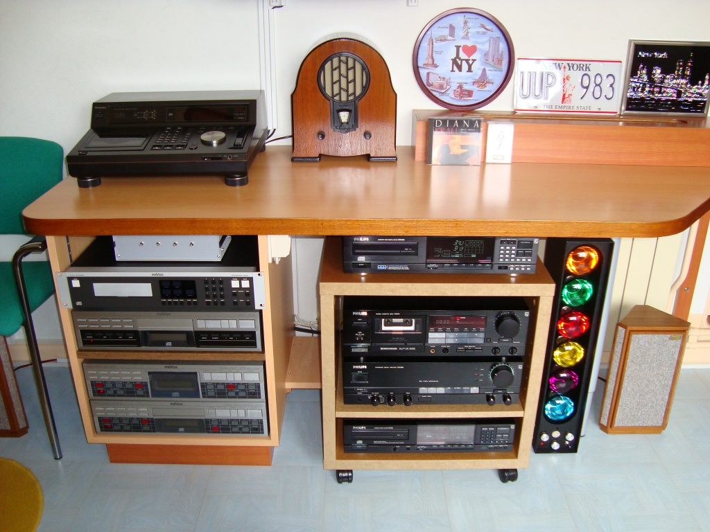

Ps : la colonne de spots colorés me rappelle pleins de très bons souvenirs d'enfance. Collector :genial:

VENANCE a écrit :Ps : la colonne de spots colorés me rappelle pleins de très bons souvenirs d'enfance. Collector :genial:
Salut.
C'est vrai que j'ai un faible pour ces jeux de lumière, que je collectionne ! ! ! :love: :miam:
Faudra un jour que je fasse un sujet là dessus.
