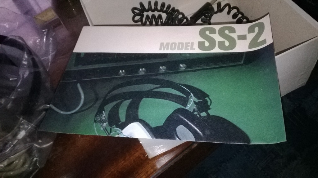

Bonsoir je voulais juste vous faire partager mon casque que j'ai récupéré sur un vide grenier il y a quelque temps.
C'est un SANSUI SS+2 en parfait état avec sa boîte et ses accessoires.
Place aux photos:
Bonne soirée

Et que vaut il côté sonore ??
Merci pour la présentation . ;)

En faite il ne marche pas très bien il faut le titiller pour entendre quelque chose. :pleure1:

Alors j'ai démonté la fiche rien a signalé, j'ai mis de la bombe de contacte c'est pas mal.
Quand je le branche sur l'ampli le son est bon mais j'ai aussi le son sur les enceintes. Et sur le tuner le son ce coupe sur les enceintes mais le son n'est pas terrible, j'ai beau augmenter le volume mais rien.
Je remet une photo un peux mieux.
