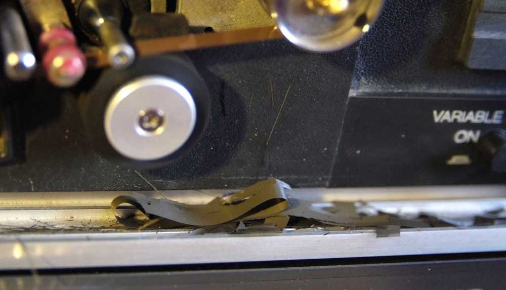

MORT D'UNE BANDE
Dans mon précédent message, j'évoquais le décollement d'oxyde arrivé sur une portion de bande recuite, voici les images du drame[img]
suite
suite
