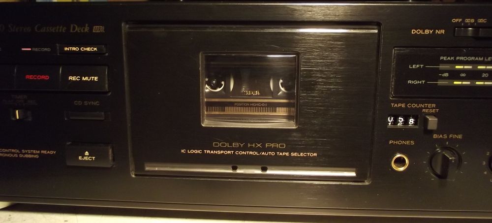

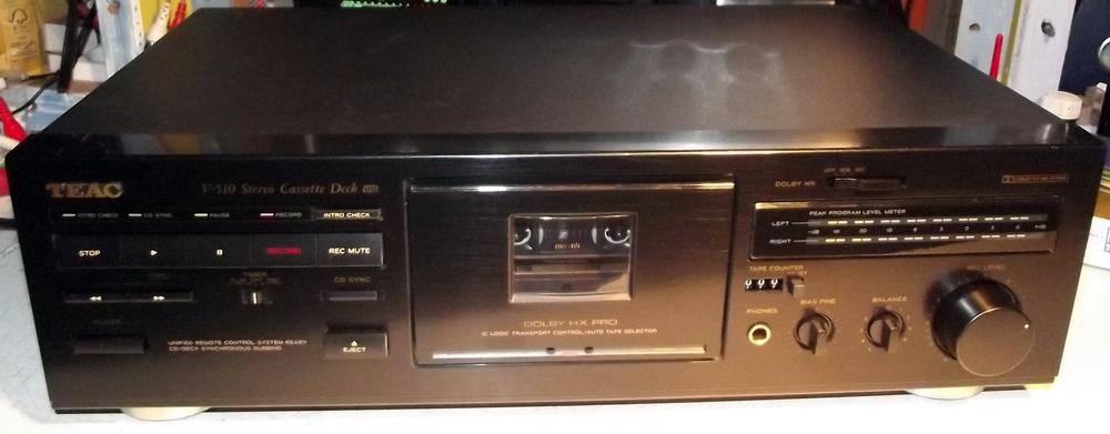

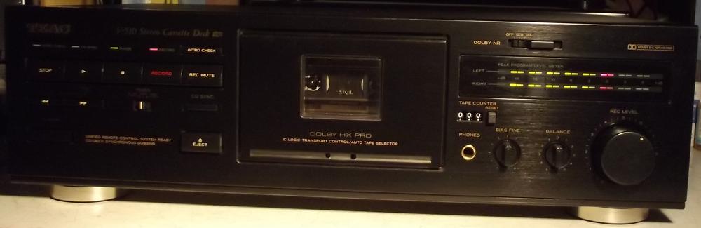

:hello: Ressorti de la cave un petit Teac des années 90 (donné par Edav en 13 ou 14).
Construction assez cheap plastoc (c'est l'entrée de gamme des modèles à commandes électriques) mais il fait plutôt bien son boulot sans être au niveau d'un V-5000 ou V-970X.

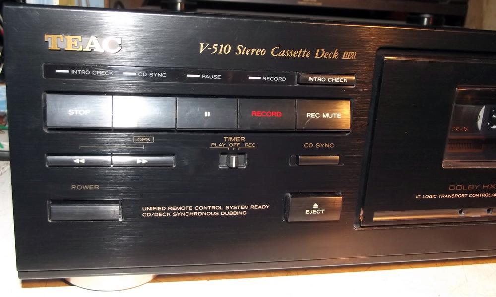

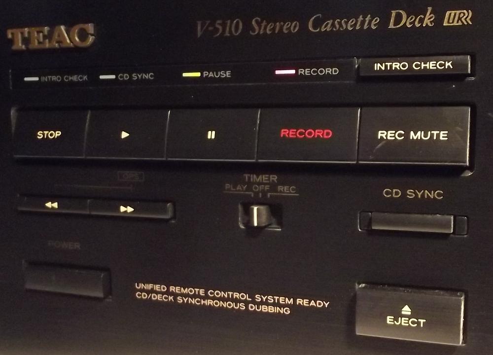

La fonction "intro check"permet d'écouter quelques secondes du début d'un morceau puis de passer au suivant et ainsi de suite (et donc de zapper de la même façon que les amateurs de son compressé :tinostar: )
Avec le "CPS" on peut accéder facilement au titre précédent ou suivant en appuyant simultanément sur play et avance ou retour rapide.

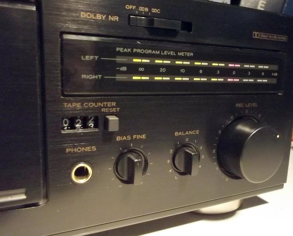

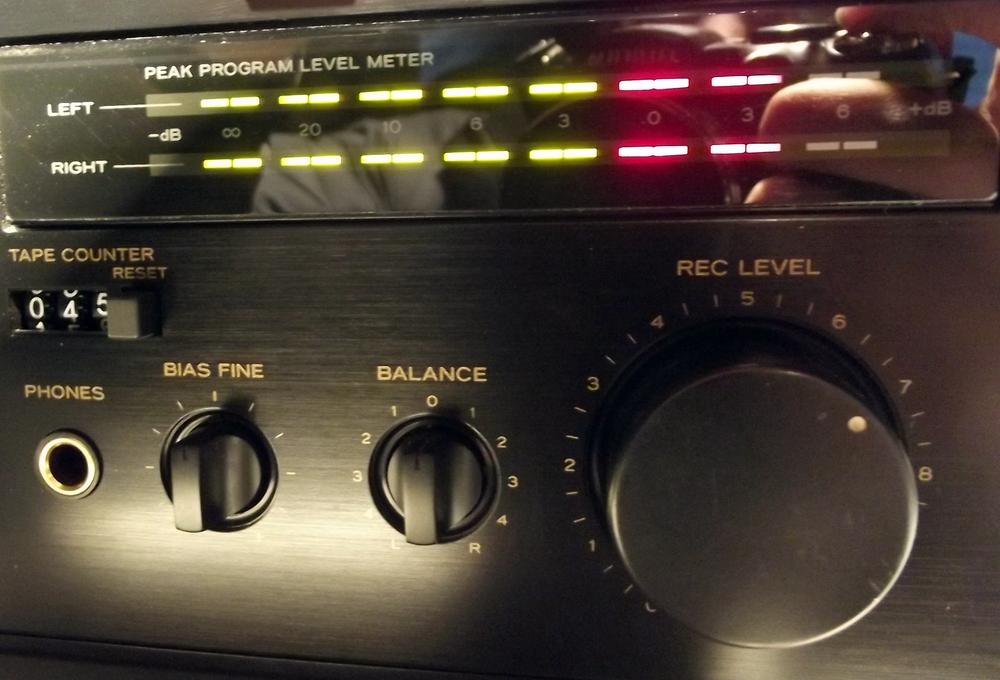

Le strict minimum pour les années 90, Dolby B, C et HX Pro:
Il y a quand même un réglage de bias manuel ce qui est assez rare sur de l'entrée de gamme.

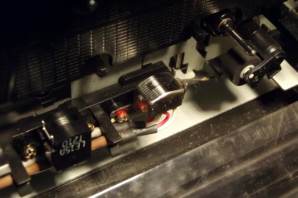

Le têtes sont en parfait état:
La tête d'effacement "LE15A" est très répandue, elle équipe de nombreuses platines k7 de cette époque.

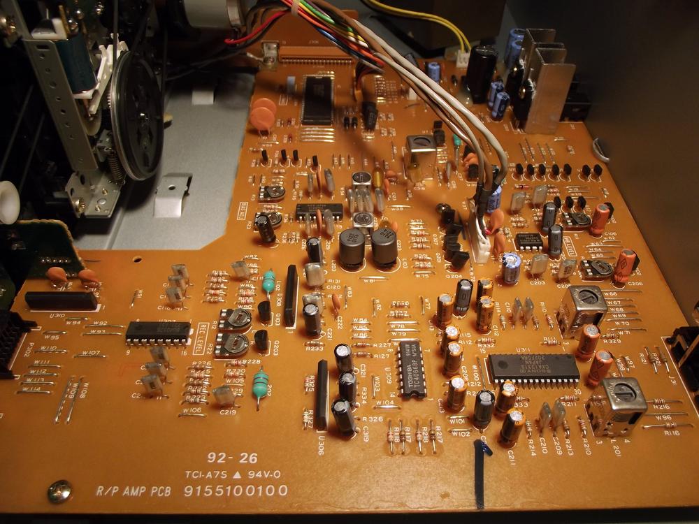

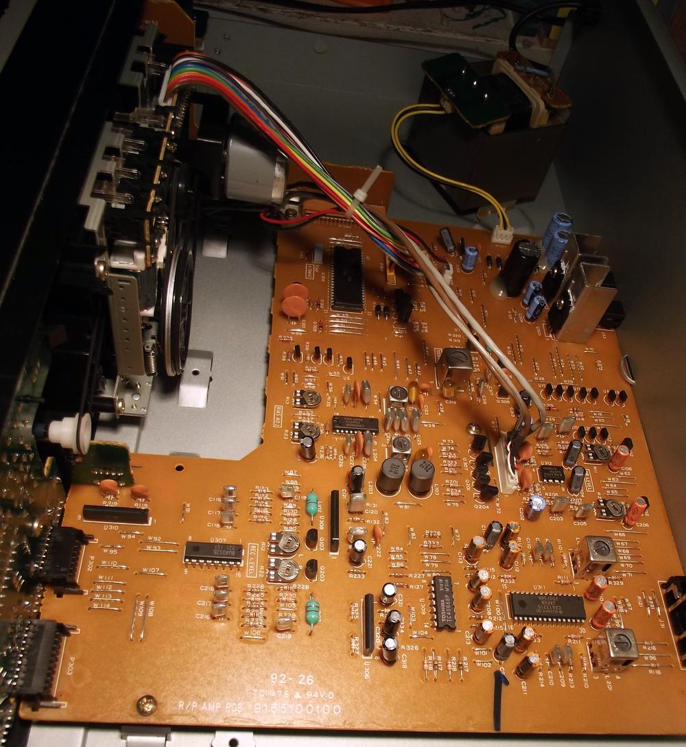

L'électronique n'est pas si mal que ça car il y a des composants classiques (alors que des modèles supérieurs comme le V-1050 sont partiellement en CMS):
