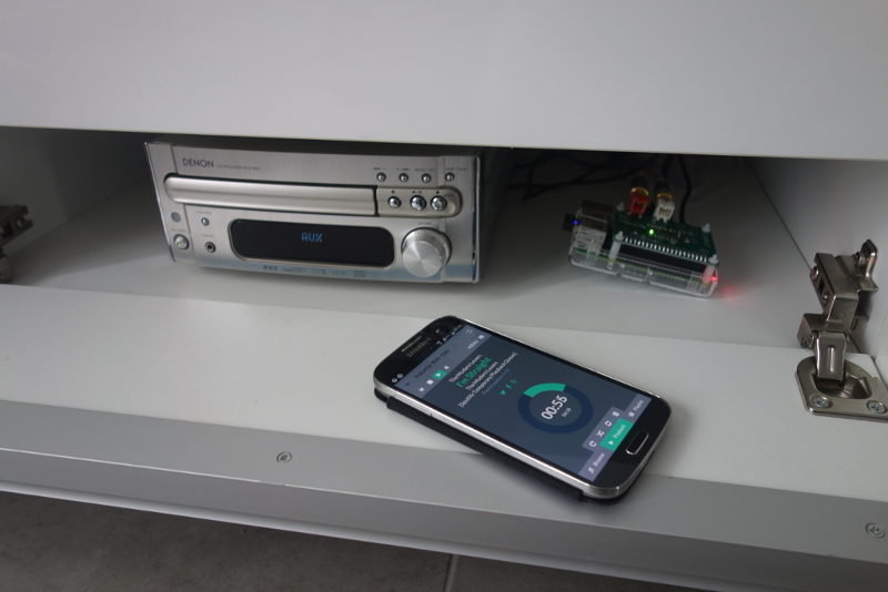

Au départ, j'avais en tête de vider un vieil autoradio, de remplacer toute la tripaille par un Raspberry, afin de pouvoir lire mes MP3 en utilisant la touffe bleue dans ma voiture ancienne sans que rien ne soit visible. Il ne s'agit certainement pas de la solution la plus simple, mais rien de vaut le plaisir de faire les choses par soi même.
Pour cela, je suis parti d'un starter kit Raspberry (alimentation + boitier + dongle USB WiFi). Au vu de mon projet de départ, j'aurais du partir sur un ampli HifyBerry Amp+, mais j'ai décidé de me faire la main, et surtout de régler les inévitables soucis de mise au point à la maison plutôt que sous le tableau de bord, j'ai donc commandé un HifyBerry DAC+.
Ce n'est pas complètement plug-and-play, mais rien de vraiment insurmontable avec un peu de pratique Linux.
Le bilan était plutôt positif, un DAC pour 70€ permettant depuis mon PC, ma tablette ou mon smartphone de lire de la musique stockée sur un disque USB, un NAS ou de streamer directement depuis Spotify, compatible UPnP et AirPlay. L'encombrement est réduit, la carte mère ayant exactement les dimensions d'une carte... bleue !
Les résultats sur la Denon de tous les jours étaient moyens en terme de qualité, sons très fermés et manquement de finesse dans les aigus, j'étais prêt à passer à l'étape finale de mon projet. Et puis j'ai ressorti mon Marantz 2252B et les résultats furent plus que convaincants.
Ce n'est certainement pas le projet DIY du siècle loin de là, un peu éloigné de nos amours vintage, mais voilà de quoi redonner vie et étendre les possibilités de vieux systèmes à moindre coût.
Bilan, je garde ce système tel que, et je vais me fabriquer mon autoradio en plus !
