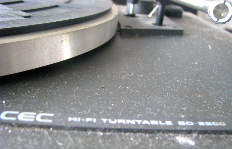

Je vous la livre en l'état :
et après un début de nettoyage :
C'est une platine à courroie, avec cordon DIN. Le cadre est en aglo plaqué, le socle en plastique plutôt épais.

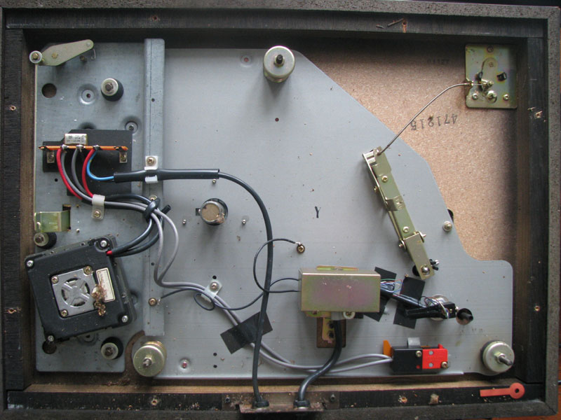

En voici les entrailles :
La courroie est présente mais je n'ai pas de cellule sous la main pour la tester dans l'immédiat, mais je vous tiendrai au courant de la suite dans une semaine ou deux si tout va bien.

Ayant enfin reçu le connecteur DIN / RCA, j'ai pu brancher l'engin qui tourne comme une horloge, muni d'une cellule concorde Ortofon avec adjonction d'une bague fixée sur le bras pour rajouter du poids, car la cellule est trop légère.
Seul défaut : la platine se met à tourner dès qu'elle est branchée et de s'arrête que lorsqu'on la débranche. Normalement, quand il n'y a pas de bouton on/off, c'est la rotation du pivot du bras qui déclenche la rotation du plateau, mais comment vérifier ?

Le petit bout rouge qui dépasse de la pièce noir et rouge sert certainement à l'arrêt de la platine. Il faut que la pièce noir au dessus viennent l'enclencher. certainement de la graisse séchée qui empêche ce fonctionnement.

Oui en effet nada, j'ai réglé le bras pour qu'il arrive au niveau du bout rouge : le bout s'enfonce, la platine s'arrête mais reprend aussitôt avec le retour du bras.
Le boitier est serti (les deux vis servent à le désolidariser du support), on ne peut donc pas l'ouvrir, je crois que c'est fichu, sauf à trouver une pièce de remplacement.

C'est une platine d'entrée de gamme...complètement ratée en ce qui concerne l'arrêt en fin de disque, l'effort d'enfoncement du petit bouton rouge par le levier noir solidaire du bras est tel, que l'effort exercé sur le bras empêche ce dernier d'e suivre les sillons du disque et la cellule dérape sans pouvoir actionner l'inter d'arrêt.
J'ai viré ce système barbare pour le remplacer par un contact reed (ILS) actionné par un aimant collé en bout du levier solidaire du bras et un rien d'électronique visible en PJ.
La fonction d'arrêt en fin de disque est réalisée ainsi que l'arrêt total lorsqu'on ramène le bras au repos contrairement à la platine d'origine qui faisait redémarrer la rotation du plateau... sans autre moyen d'arrêt que de débrancher le secteur!! CEC a vraiment été très sec sur ce coup!!:)
