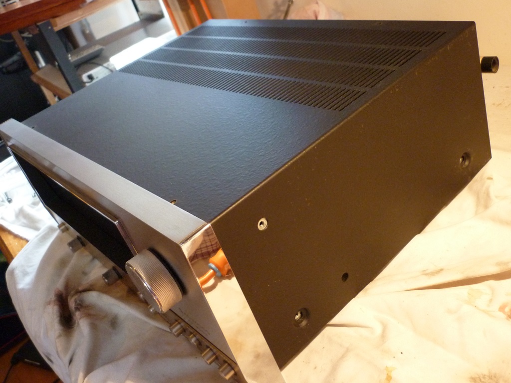

Il s'agit d'un tank de plus de 11 Kg, fabriqué avec beaucoup de soins et avec un look vraiment magnifique avec les joues en bois !

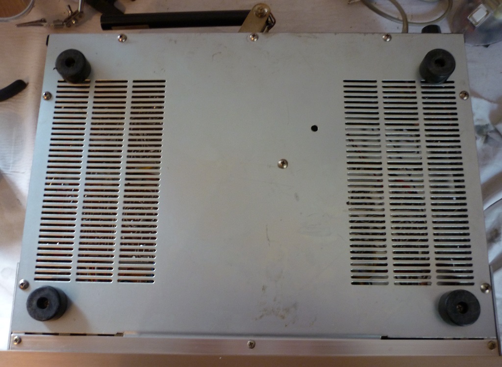

Beaucoup de ventilations par dessus et dessous car ça a tendance à chauffer, surtout en cette saison :o

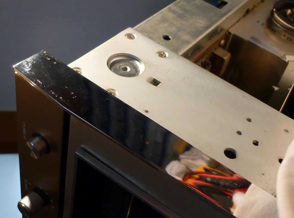

Les flancs de la façade sont chromés mais une est un peu piquée

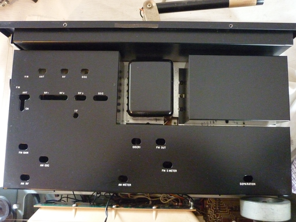

Montage au top pour un tuner avec cartes séparées : carte d'alimentation, carte de sortie audio, carte de filtrage MPX, 5 cages FM, capots de blindage partout...
On démonte les capots très aisément et on découvre les entrailles :

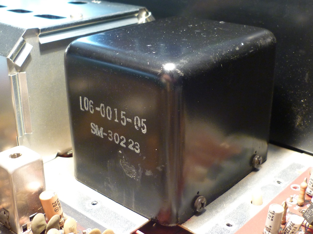

Le transfo d'alim :

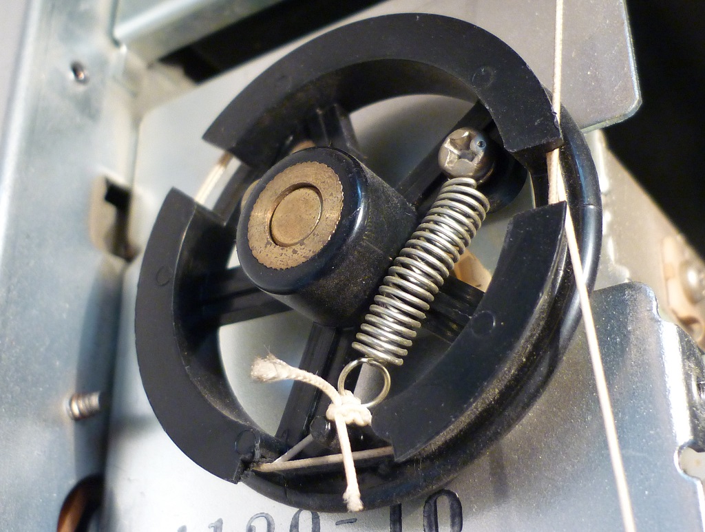

La roue :

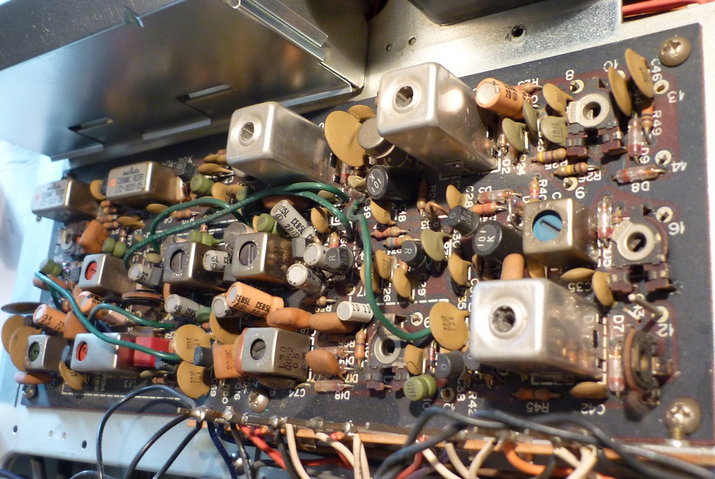

Je ne suis pas un grand expert en tuner, la restauration a simplement consisté à un changement de tous les chimiques Elna, par du... Elna :whistle: et quelques autres choses aussi...
Il y'a encore des modules badgés "TRIO", premier nom de Kenwood
La carte MPX, fonction très efficace sur cet appareil :yes!:
Carte principale avec les fameux filtres céramiques "Murata"

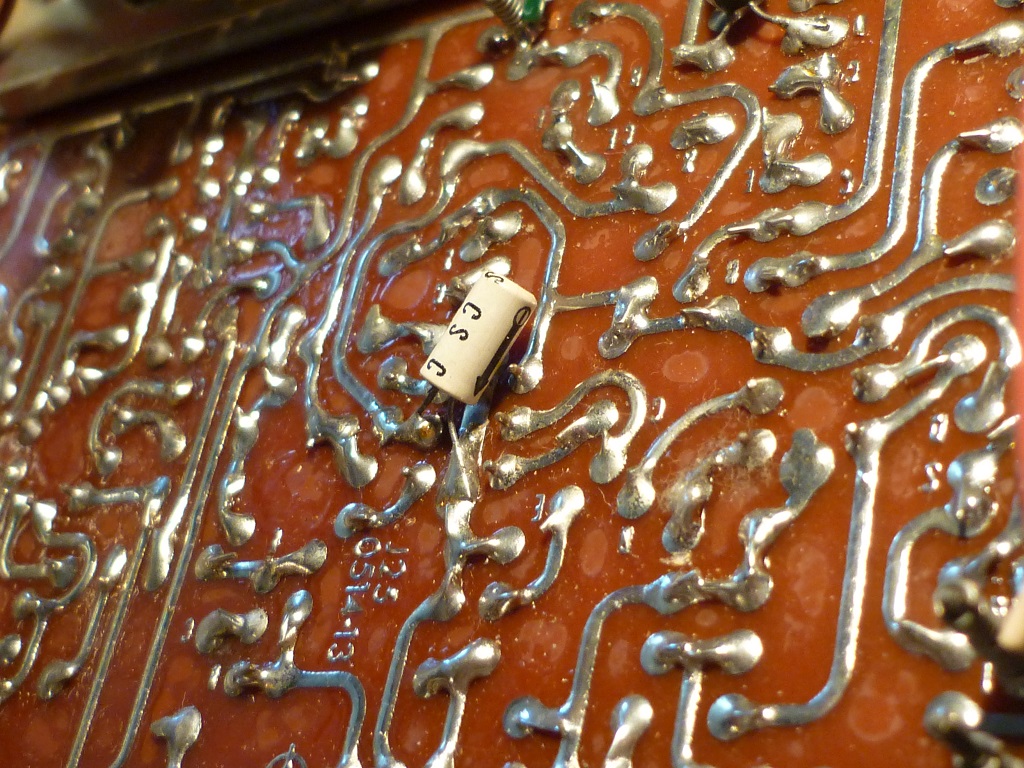

Attention toutefois, le changement des chimiques n'a pas été une partie de plaisir : regardez la photo ci-dessous qui montre le dessous de la carte principale...
Les pistes sont très fragiles et assez sérrées, et comble du bonheur, toutes les pattes on été soudées repliées sur la piste. Si vous vous lancez dans cette restauration, prenez votre temps et surtout ne bourrinez pas ! Tresse à dessouder et patience seront vos meilleures armes :/

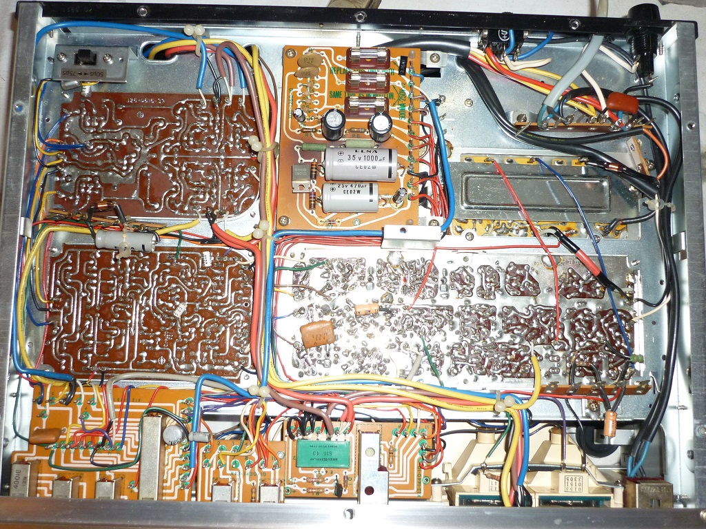

Par le dessous, on tombe sur ça : oui y'a du monde...

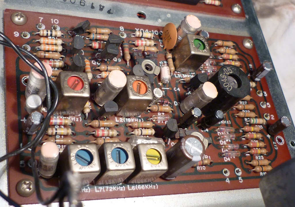

Mais il y'a surtout la carte d'alimentation qui est le principal soucis sur ce tuner :
J'ai du réparer les conneries d'un branquignole qui avait foutu des condos a deux balles à la place des originaux, et qui en plus n'avait en rien solutionné le problème de chauffe d'une des résistances vertes de 33 ohms sur le schéma (39 ohms sur ma carte...)
Monsieur Bricolage avait en plus travaillé comme un porcasse en arrachant plusieurs pistes... AU programme donc pontages sécurisés, remplacement de la résistance, de tous les chimiques sur la cartes, espacement des composants et nettoyage.
Avec en bonus, astuce pour passer du radial à l'axial avec panache et sobriété ;)
Je prendrai des 3 watts dans une prochaine commande pour être tranquille 8-)

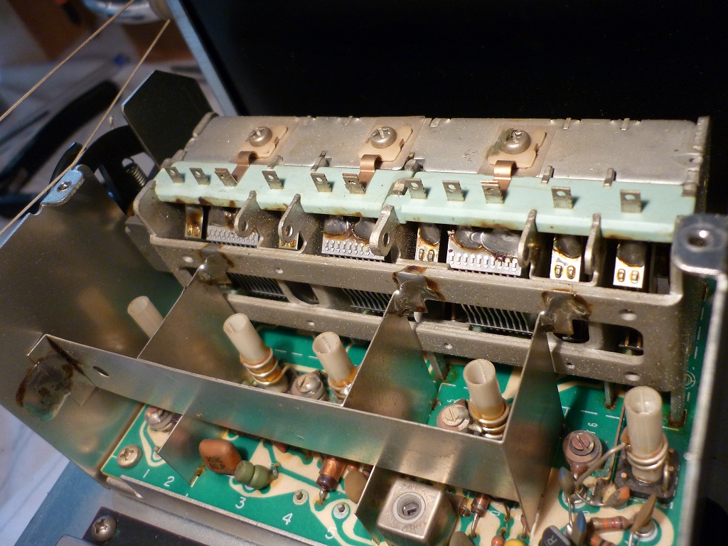

On poursuit avec le condo variable blindé avec ses 5 cages FM :nicolas:

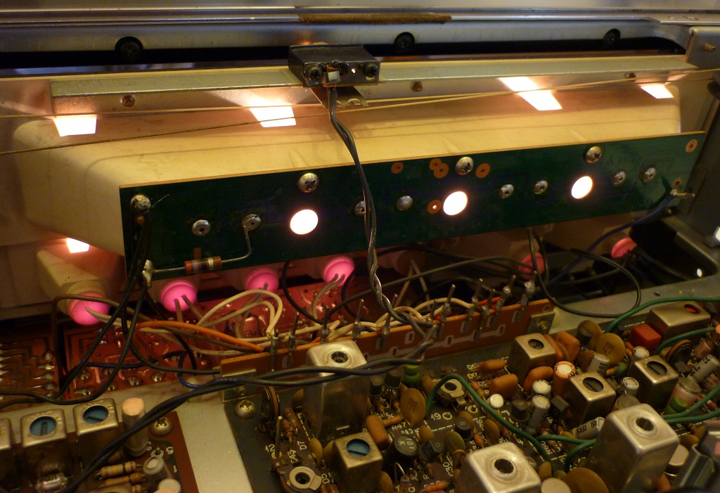

Les belles images de l'éclairage pour finir :mossieurpropre:
Tout s'affiche sur la cadran dès qu'on active la fonction : FM, Stéreo, Filtre MPX et Muting

Je n'ai jamais changé les "condo" autre des cartes d'alimentation, ne sachant pas régler un tuner j'ai toujours éviter de le faire peur d'un ajustement obligatoire à l'issue...
Belle restauration que celle-ci, par contre sur la carte d'alimentation j'aurais sur-élevé R2 et R3 afin qu'elles ne chauffent plus le PCB (penses à vérifier leurs soudures vu comment elles chauffent...)
:yes!:

( Pour rallonger les pattes des Elna , je mettrai plutot de la gaine thermo ... ) ;)

Darkvalley a écrit :Salut,
:yes!:
Elles sont surélevées d'1 cm, même si ça ne se voit pas ;) , elles seront remplacées par des modèles 3 watts plus tard. Ne t'en fais pas toutes les soudures sur cette cartes ont été refaites 8-)
