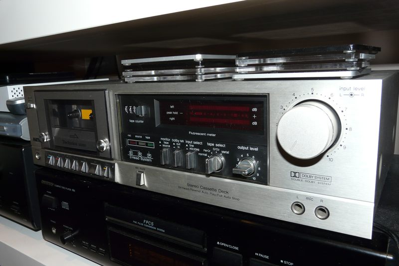

Je me suis enfin décidé à sortir de son carton la platine Technics acquise il y a quelques années, dans l'espoir de réécouter mes vieux enregistrements. Bon, je l'ai malheureusement laissée dans son carton longtemps, et puis je me suis enfin décidé à la présenter ici, étant donné qu'elle ne figure pas encore.
Voici donc quelques clichés, pas très bon je m'en excuse, je ne suis pas un pro de la photo :-). Elle est en état très correct, nettoyage rapide, il y a juste un "1" d'écrit en haut à droite que je ne sais pas trop comment effacer.

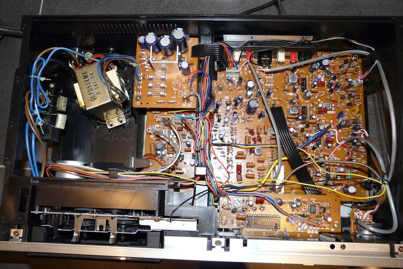

Pour ceux qui sont intéressés je l'ai ouverte.
Le réglage de volume de sortie craque un peu, il faut que je mette de l'huile là dedans. Une chose m'a surpris aussi: le pic contre lequel vient se mettre le galet de pression se met à tourner dès qu'on met sous tension. Je ne sais pas si c'est normal, mais il fait un petit tic-tic-tic un peu agaçant, qui heureusement disparait quand on met en lecture.

:hello: Belle Technics Johnny.
Je connais la M263 qui est de construction très proche (pas de position FeCr, mais un potard de bias).
Pour le "1" tu peux essayer de l'enlever avec une gomme ou avec de l'alcool.
Le pic sur lequel vient se mettre le galet presseur c'est le cabestan, il est normal qu'il tourne dès la mise car c'est un mécanisme de type "power assisted" (touches à faible course qui enclenchent une came entrainée par le cabestan).
Le tic-tic c'est à cause du système d'arrêt automatique.

Bonjour , platine sortie entre la fin 1980 jusqu'à mis 1982, on la trouvait à 1900/2000 fr puis soldé au alentour des 1450 fr...c'est une 3 tetes mais mono moteur me semble t il....c'est la meme generation que la RSM250 u RSM45.........
IL lui manqe un réglage de bias, par contre les vus metres sont assez jolies
La presentation fait cependans un peut plastique, mais question son elle se défendait très bien, il y a un test dans Hifi Stéréo de Mars 1981......

Les vu mètres sont sympa oui, j'aurais dû les mettre sur la photo, quand à l'aspect moi je le trouve pas mal du tout, elle n'est pas en plastique mais en façade alu et le capot est en métal également.

J'ai bien connu cette platine, j'y ai même mis les mains . . . . ATTENTION aux deux condos RIFA sur l'arrivée du secteur, à remplacer d'urgence ! ! ! :stress:

A remplacer? Qu'est-ce qu'ils ont?

Ces condos ont la facheuse habitude de partir en fumée ou pire carrément de claquer ! ! !
Il y a des tas de sujets sur le forum : viewtopic.php?f=76&t=41463&p=436727&hil ... er#p436727

Je n'ai pas bien vu s'ils étaient abimés, je vais regarder ça. Je pense que la platine n'a pas servi depuis au moins 10 ans. Mais là on arrive aux limites (qui sont très basses) de mes compétences. Nettoyer, ça va, changer des composants....

bonjour j'ai acheté cette platine il y a 15 jours, après un combat acharné pour le remplacement de toutes les courroies, ce lecteur tourne comme une montre, je dois dire que le rendu impressionne assez!l'écoute est fine est aérée, c'est trés étonnant. En revanche je ne note pas la présence des RIFA sur l'arrivée secteur. surement supprimés par l'ancien proprio.
