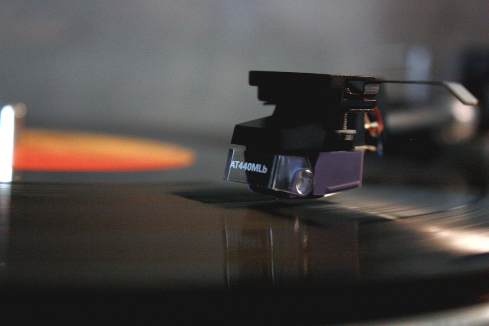

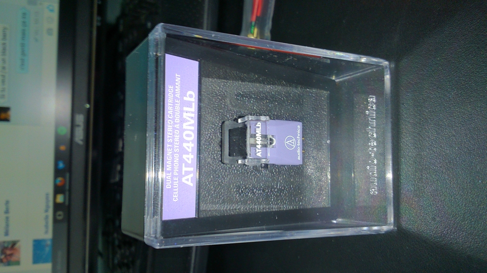

Coucou a tous , voici ma nouvelle acquisition
une At 440 mlb , La Mla n’étant plus a ma connaissance disponible
La taille est toujours du nude micro line
La seule différence semble être la bande passante qui était de 20 hz - 20 khz sur la Mla et qui est de 20 hz a 25 khz sur la Mlb
Pour l'instant je suis ravi , je n'ai plus cette désagréable distorsion en fin de disque pour 169 € elle fait bien son job avec le bras tp11 de la Thorens td 166 mk2

Effectivement, une des grandes qualités de cette cellule c'est l'absence de distorsion en fin de plage, même avec une platine à bras court, et que des disques qu'on pensait usés sont en fait quasi-neufs. Sans doute que le diamant ne touche pas le sillon au même endroit ..

Je viens de remplacer également mon AT 440 MLa par une AT 440 MLb.
Plus que la bande passante, c'est la charge conseillée qui est différente, du reste c'est relativement logique.
Sur la MLa la charge conseillée était de 400pF, elle est de 150/200 pF sur la MLb.

À l'écoute il y a bien peu de différence...
Dans mon cas, la MLa réclamait d'ajouter un condensateur de 47 pF par canal pour fonctionner correctement, ce dont la MLb n'a pas besoin.
C'est une cellule très intéressante sur des disques bien enregistrés car elle a tendance à donner pas mal de niveau sur les fréquences très élevées, et avec une excellente séparation des canaux, mais elle est un peu timide dans le haut grave. Sur des DGG, Decca Elipse, EMI SQ ou Columbia elle donne une restitution vive et très articulée. En revanche sur des disques de variétés qui sont souvent enregistrés avec une courbe de réponse "flatteuse", cela ne va pas très bien elle donne trop de brillance.
Même défaut sur les deux versions, cette cellule est un peu sensible aux perturbations radio-électriques, certes il faut pousser le volume très haut en absence de musique pour le discerner, mais elle buzzze un peu. Il semble qu'elle "choppe" une alimentation à découpage... mais laquelle ? En tous cas, mes autres cellules ne sont pas affublées de ce défaut
En fait je réserve cette cellule aux disques de Jazz et Classiques des années 70 à maintenant.

De mon point de vue, la MLb corrige un bug de conception de la MLa qui la rendait quasiment impossible à utiliser sans adaptation, sauf à disposer d'un préampli Riaa qui présente une capacité d'entrée un peu élevée.
Là pour le coup il n'y a aucune adaptation à prévoir. De fait, cette cellule se comporte admirablement bien avec les disques en Tétraphonie (matriciels)
