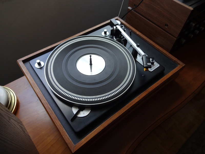

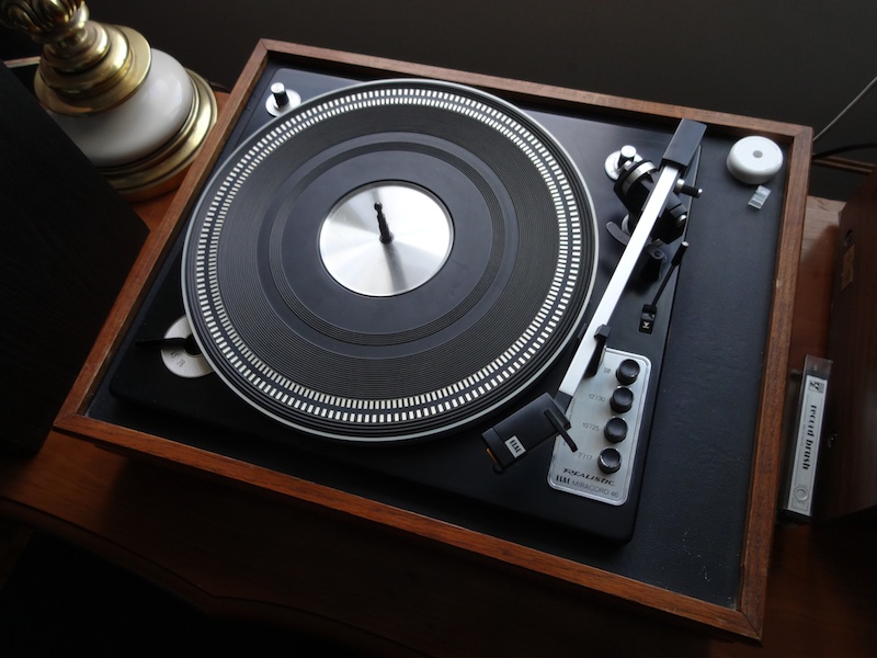

La Miracord-46 de Realistic était le modèle haut-de-gamme de la compagnie en 1975. C’est cette année là qu’elle apparait au catalogue Radio Shack pour la première fois. Vendue à $198.50 US, son couvercle était optionnel pour $12.95 de plus. Cependant, on peut dire qu’il ne s’agit pas d’un produit Realistic à proprement parler. En effet, cette platine est un produit Miracord sur lequel Realistic a appliqué son étiquette. Par ailleurs, 1977 est la dernière année où la Miracord-46 apparait au dit catalogue. À l’époque, cette platine était équipée d’une cartouche et d’une aiguille de marque Shure. La platine elle-même était de fabrication ouest allemande.
En ce qui me concerne, j’en possède deux. J’ai acheté la première d’un ami pour 25$. À ce moment, je pensais qu’elle n’était pas totalement originale, car la base ne portait pas le logo Realistic et elle était différente de celle qui apparait au catalogue Radio Shack. Quelques semaines plus tard, j’ai acheté, dans une friperie, une seconde Miracord-46 pour moins de 5$ et elle avait une base identique. J’ai d’ailleurs retrouvé cette base sur d’autres modèles de Elac, le modèle 50-H en l’occurrence. J’en ai donc conclu que la base est originale et qu’elle était possiblement différente selon les pays ou qu’elle était optionnelle. Une mention du catalogue RadioShack semble appuyer cette hypothèse. En effet on peut y lire « Inclus une base en noyer d’une valeur de 15$ ».
Malheureusement, aucune des deux tables tournantes n’était totalement fonctionnelle. Je les ai donc amenées chez mon technicien pour qu’il en fasse la révision. Comme j’avais deux platines identiques, si on fait exception de la base plus foncée sur l’une d’elle, j’ai décidé de ne faire renipper que celle qui avait la meilleure apparence, car sur une de celles-ci on peut voir des marques de burinage. Le burinage était une pratique courante l’époque au Québec. On incitait les gens à marquer leur numéro d’assurance sociale avec un burin sur leurs objets de valeur. Le but était de rendre le recel de ceux-ci plus difficile en cas de vol.
Quoi qu’il en soit, il m’en a couté 126$ pour une mise à niveau et mettre une nouvelle aiguille. Le résultat? Excellent! La table fonctionne très bien. Il est à noter que le mode automatique refait jouer le vinyle en boucle. La Miracord 46 possède trois vitesses, 33, 45 et 78 tours. De plus, on y retrouve 4 boutons. Un « Stop » et trois autres afin de sélectionner la dimension du disque, soit 17, 25 et 30 cm. Elle pèse 9 kg avec la base, 6,3 sans celle-ci. Dans mon arrangement, où la table tournante se trouve sur le même meuble que les enceintes, c’est suffisant pour ne pas que le disque saute lorsque le volume est élevé. Dans l’ensemble, je suis très satisfait de sa qualité sonore et de sa résistance aux vibrations. Elle est mariée avec mon petit Sansui AU-101 et des enceintes Paradigm Titan version 1.

Elle est en bon état et tu as fait de très belles photos !
Je trouve que la base (le socle) lui donne beaucoup de classe.

"Le mode automatique fait jouer le disque en boucle"....
Pour éviter cela il suffit de mettre l'axe dans le bon sens.....!!!

Je n'y connais rien en mécanique de platine, alors je n'ai aucune idée de quelle pièce tu parles. Mais le jeu en boucle ne me dérange pas.Chambi95 a écrit :"Le mode automatique fait jouer le disque en boucle"....

Il s'agit de l'axe centreur de disque qui est positionné à l'envers sur tes photos.cathfragment a écrit :Je n'y connais rien en mécanique de platine, alors je n'ai aucune idée de quelle pièce tu parles. Mais le jeu en boucle ne me dérange pas.Chambi95 a écrit :"Le mode automatique fait jouer le disque en boucle"....

Que je suis idiot!pa@pa74 a écrit :Il s'agit de l'axe centreur de disque qui est positionné à l'envers sur tes photos.cathfragment a écrit :Je n'y connais rien en mécanique de platine, alors je n'ai aucune idée de quelle pièce tu parles. Mais le jeu en boucle ne me dérange pas.Chambi95 a écrit :"Le mode automatique fait jouer le disque en boucle"....
Merci!
