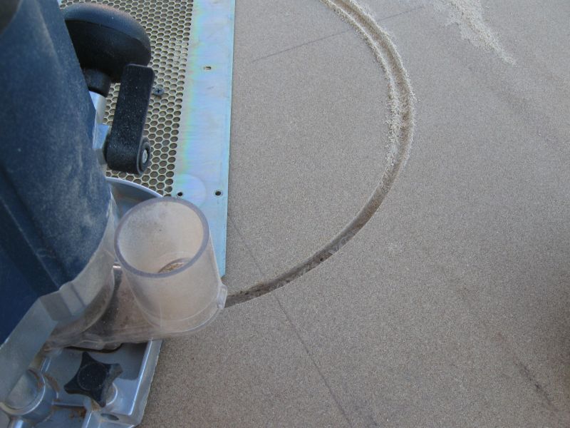

Construction des supports en cours ...
+ achat d'une défonceuse pour améliorer la découpe destinée aux HP (fabrication d'une Newbinette => http://www.newbinette.com/Newbinette.htm)

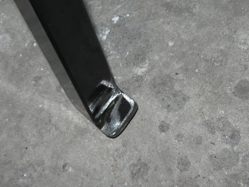

1 ère couche de vernis Ok ...
C'est joli le métal vernis, les reflets sont sympas
Il fait trop noir pour les photos, demain, sans faute !

J'ai aujourd'hui préparé la seconde planche avec cette fois ci un outil qui va me permettre une découpe bien plus propre.
Voici un lien pour comprendre la fabrication de la très connue Newbinette
J'utilise une version plus Vintage ... la semelle métal utilisée est effectivement le fond d'un Denon PMA-630 en panne :ange:
La découpe est vraiment sympa !
Le résultat est correct (pour rappel, les planches utilisées en agglo avec défauts d'aspects sont là pour une première maquette)
Quelques images du vernissage (au fond du garage, odeur oblige)
Petit bord pour le blocage avant du baffle plan
Arrière avec l'emplacement pour la tige de blocage (cf "point contact arrière" du dessin plus haut)
Vue d'ensemble ... que le séchage est long ;)
Prochaine étape ... mise en place des pointes de découplage et mise sur le support du BP
