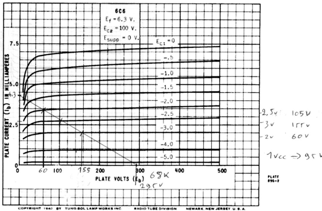

Oui, grossière érreur de ma part
j'ai trouvé un gain d'env 95 sur mon tracé, ce qui est plus logique pour une pentode d'amplification de tension. Avec une résistance de charge de 68kohms, 100V à la G2 et une variation de 1Vcc à G1
G1 est polarisée à -2.5V, une variation de 1V crête à crête produit une variation de 95Vcc à l'anode la R68k
