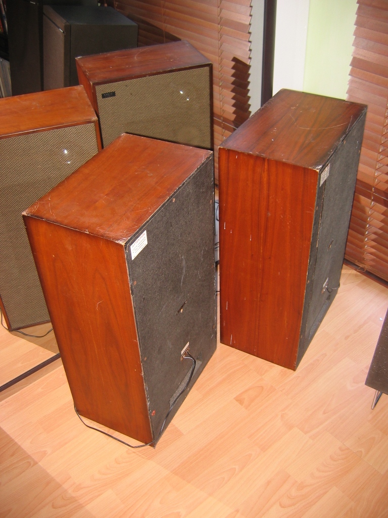

les TEN ESSART que je possède, les 'TN 15 S', ont , comme leur petite soeur la 'P2', 2 HP, un grave et un tweeter.
ce sont des 2 voies.
a l'arrière, on ne peut pas vraiment parler d'un évent, car l'ouverture est bien bourrée de mousse.
Le HP de grave est un ovale de 21 x 32 cm, marque TEN (d'après la doc) et le tweeter est un KEF T15.
Les enceintes sont a poser au sol. Les TN15S font 12 kg chacunes, et j'en ai ouverte une. Elles sont en agglo, sur lequel vient un plaquage bois.
L'agglo fait au moins 4cm d'épaisseur, c'est assez monstrueux.
Elles s'ouvrent par le dos qui est vissé. Une ou des vis sont masquées par un sceau en cire marqué d'un "T".
Une d'elle a encore ce sceau, j'ai donc ouvert l'autre.
Au dos toujours, le bornier a vis plates et aussi un trou pour glisser son tournevis plat, afin de régler le niveau des aiguës.
La façade est habillée par un tissus tendu de bonne qualité, mais -pour moi- cela type trop années 60.
Au niveau du son, posées au sol, les graves ne résonnent pas car le HP elliptique est tout de même a 30cm du sol.
Les graves sont excellents et le tweeter Kef n'a pas a prouver la réputation de cette marque.

le panneau arrière de l'une est comoosé de 2 morceaux collés, pas de chutes perdues ?
Une idée de la taille
705 mm hauteur x 405 mm de large x 260 mm de profondeur

Stockées dans un garage, elles sont griffées, c'est leur seul défaut.
Il y a "juste" un peu de travail cosmétique.

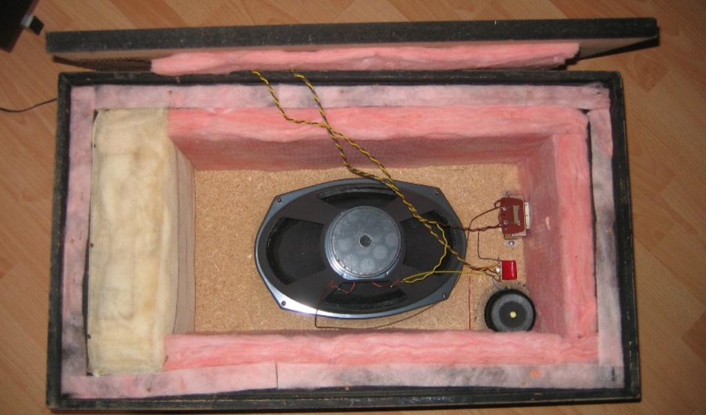

Ouvrons voir....
plus que la sortie arrière, c'est toutle fond qui est bourré de mousse, c'est assez dense.
Elles sont très propres et à l'état neuf pour l'intérieur et les HP.

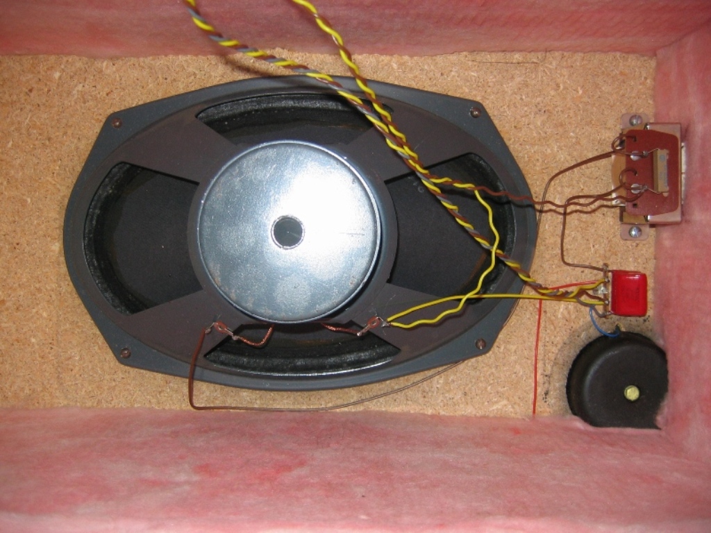

Le HP de graves, donné pour la marque TEN, ovale 21x32 traité

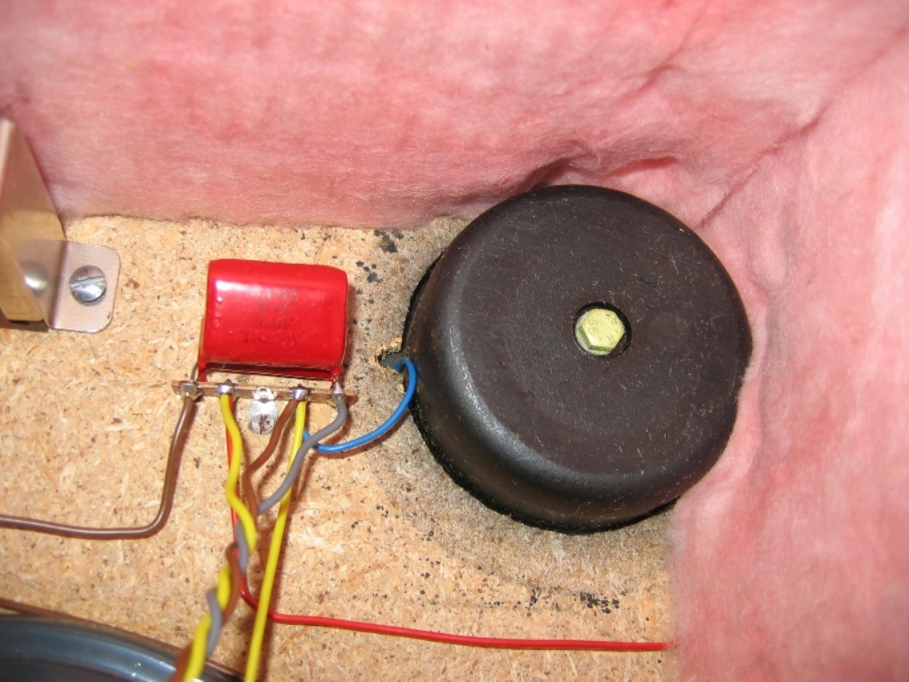

Le tweeter KEF T15
Impossible de voir la face avant sans démonter, mais on distingue un peu ce dernier sur mes 1eres photos, le dôme argent (plastique) brille au flash.

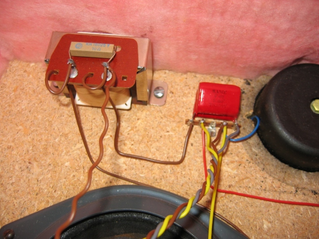

Filtre et potentiomètre de réglage
