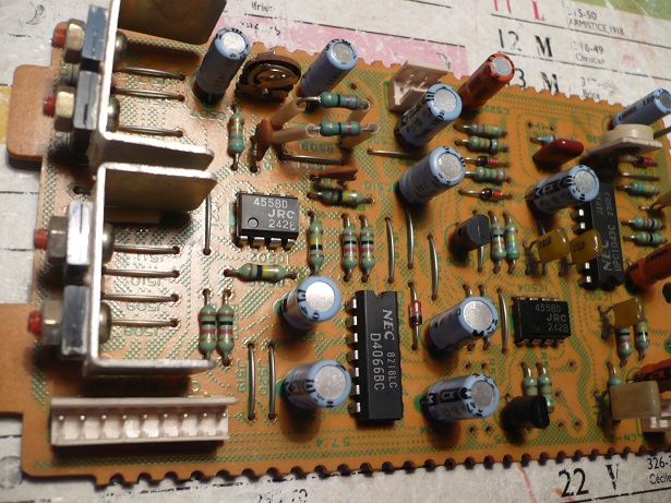

un truc me chiffonne .... sur le SM , photo ci-joint comparé au PCB photo en dessous les condos C501 , C502 , C503 et C504 sont mis à l'envers , je trouve cela très bizarre :
du coup j'hésite à les inversé !!!

l'on voit bien que les + des condos sont sur les pattes 4 , 1 , 16 et 9 alors que moi c'est les moins que j'ai !!!
qui qu'en a un pour voir si c'est une modif qui a été faites et pas changé sur les plans !!!
c'est peut être pour cela que le potard du gain n'agit pas ??

Mets les dans le même sens que les anciens et ne te fie pas aux erreurs du sm !
J'ai eu le cas il y a quelques années avec le câblage des têtes d'un Hitachi D-900, ça fait bizarre d'entendre Shaft avec la stéréo à l'envers !

je ne voulais pas les changés , je voulais changé IC502 pour voir et j'ai constaté que ces condos sont à l'envers par rapport à la sérigraphie ainsi qu'au SM.
j'ai posé la même question sur TapeHeads , j'espère avoir une photo , Nakmandan m'a répondu que pourquoi y touché si cela fonctionne !!

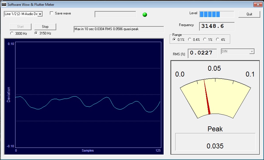

bon changé IC503 rc4558 idem pleurage pas terrible ...
mais je viens de remarqué que j'ai un torque de 35grs/cm !!!
la ZX7 à 42 grs/cm
la ZX7 à 42 grs/cm

j'ai beau testé avec soit la Teac MTT-211NA soit la Nakamichi DA09006C , je n'arrive pas à retrouver cette courbe :

pour les condos je rencontrais parfois le soucis dans la tv à écran cathodique(phillips)
c'était inversé par rapport au schéma
j'ai eu ça aussi sur un receivers pioneer sx-828
j'ai toujours remis des condos neuf comme il était placé sur le chassis.

Ce sont des condos polarisés. Tu dois pouvoir vérifier avec le schéma dans quel sens ils se montent.
Normalement un polarisé monté à l'envers ça fait boum.

je confirme un condo polarisé que l'on inverse ça fait boum
mais parfois entre le schéma et la platine il y a des différences de sens
j'ai toujours fait attention dans quel sens le condo était mis avant de le désouder
j'ai pu me rendre compte aussi que parfois la sérigraphe de la platine était inversé par rapport au condo
