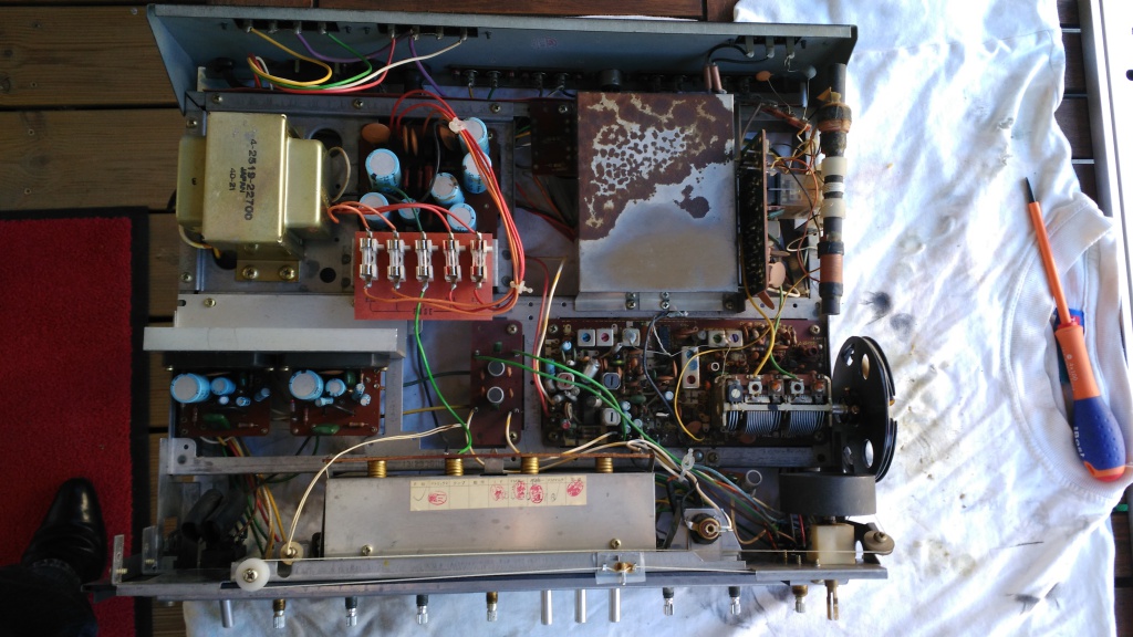

Je l'ouvre, et là c'est l'horreur, un demi centimètre de poussière, comment pouvait il fonctionner ainsi :cfou:
La conception à l'air assez basique, voire minimaliste :?
Gros dépoussiérage, et là c'est tout de suite mieux. Les fusibles à l'intérieur sont tous bons, toutes les lampes fonctionnent, sauf celle de la stéréo.

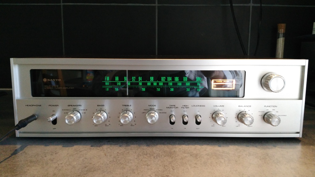

J'ai nettoyé la façade, tous les boutons, j'ai passé du nettoyant contact et là c'est tout de suite mieux :
Une fois tout remonté, quelques photos :
Il fonctionne plutôt bien et je trouve que cette petite bestiole à un son sympathique.
