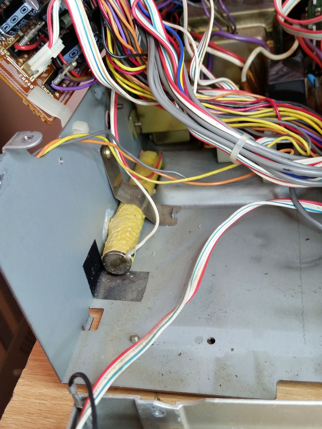

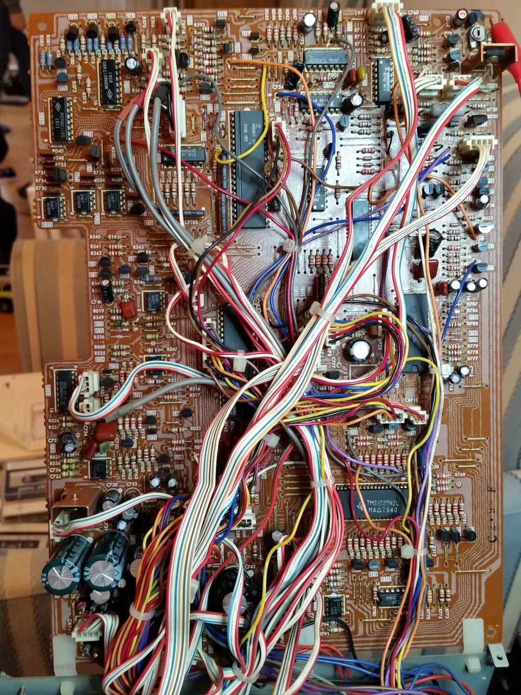

A l’ouverture cela parait très dense mais bien organisé. Erreur : en soulevant le circuit imprimé supérieur on a droit à un bel écheveau de nappes. D’une façon générale le circuit imprimé supérieur regroupe l’alimentation et les commandes, le circuit inférieur l’audio.
La sauvegarde des mémoires est assurée par un petit accu cadmium nickel qui impose un petit transfo secondaire pour rester en charge même platine éteinte.

Pour la première machine l’électroaimant n’avait pas la tension nécessaire pour libérer le crochet de la porte car le switch monté en série et qui confirme l’ouverture présentait un mauvais contact. Du KF2 suffira à régler le problème.

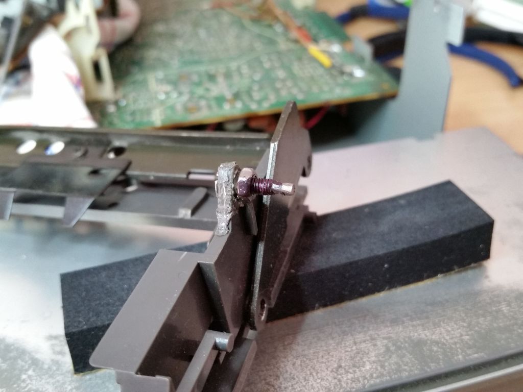

Pour la seconde la trappe cassette a été abimée et a perdu un de ses « tétons ». Un des propriétaires précédents a tenté une réparation plutôt habile mais insuffisante. Grâce à un membre du forum j’ai pu récupérer une épave de TC-FX4 qui devait être compatible pour faire l'échange mais la compatibilité s'avère fausse. Tant pis. L’absence de son sur un canal était due à un ampli op hs (NJM4560D). A noter que sur cet exemplaire la batterie NiCad de sauvegarde des mémoires a une drôle de tête.
