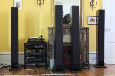

Une photo des 2 paires de Elipson colonne design en action, tests d'ampli, modèle retenu pour ces enceintes : Marantz pm-80 mk2. Ensemble très en phase avec une écoute puissante, fine et comme toujours sans fatigue auditive (une des très grande qualité des enceintes Elipson)

Massives ces enceintes!
HS: Magnifique cheminée + bronze et tapis iranien(?)...
Bruno
Je ponce, donc j'essuie.
Messages : 6338
Re: Elipson PE2/1A
Oui ... mais il n' y a pas (encore) de rubrique dédié aux tapis sur ce forum ...
Par contre .... la présentation de ces enceintes Elipson serait la bienvenue dans la rubrique adéquate. ;)
