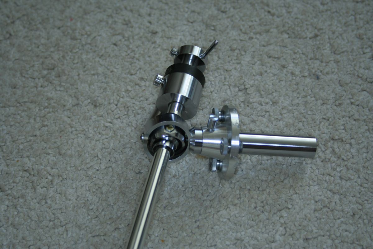

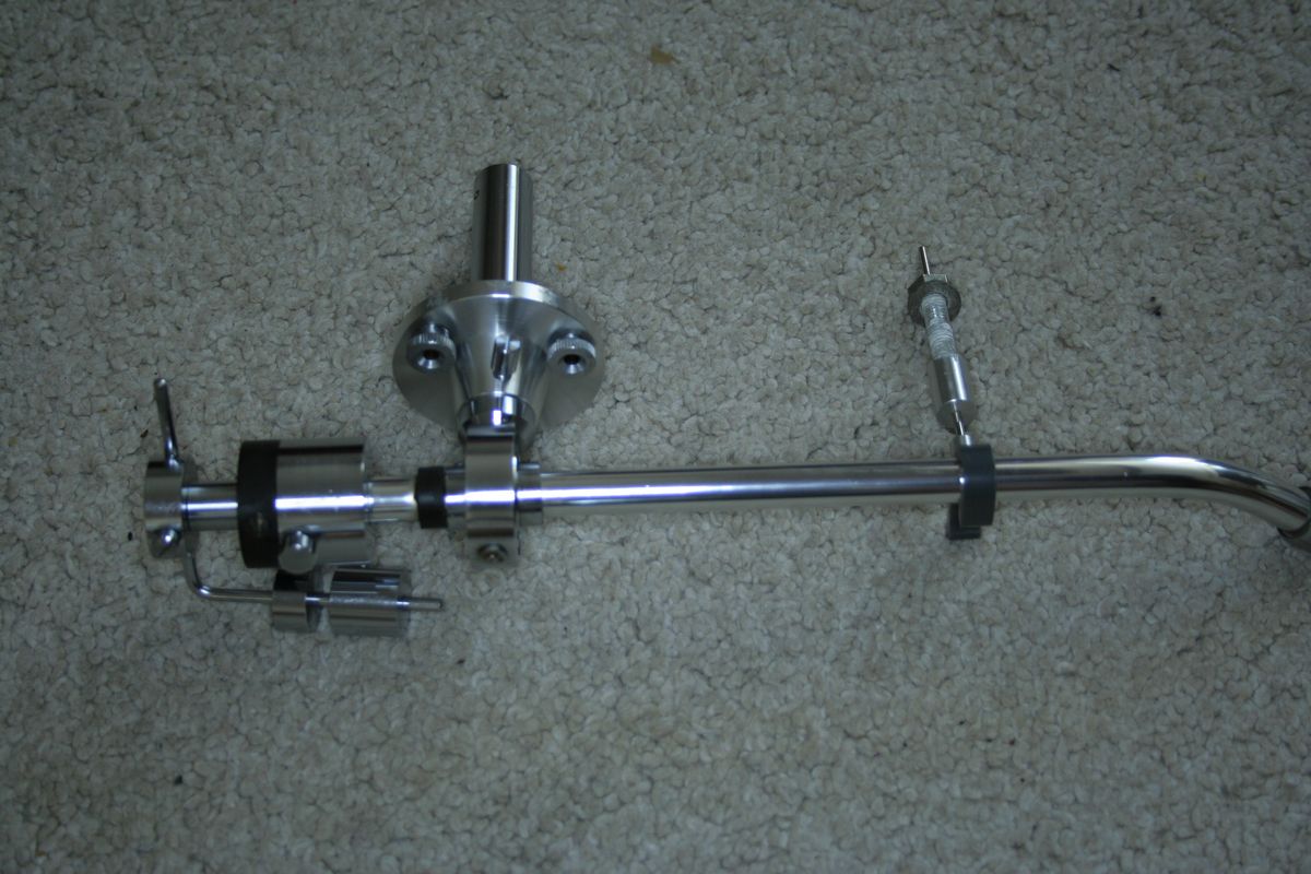

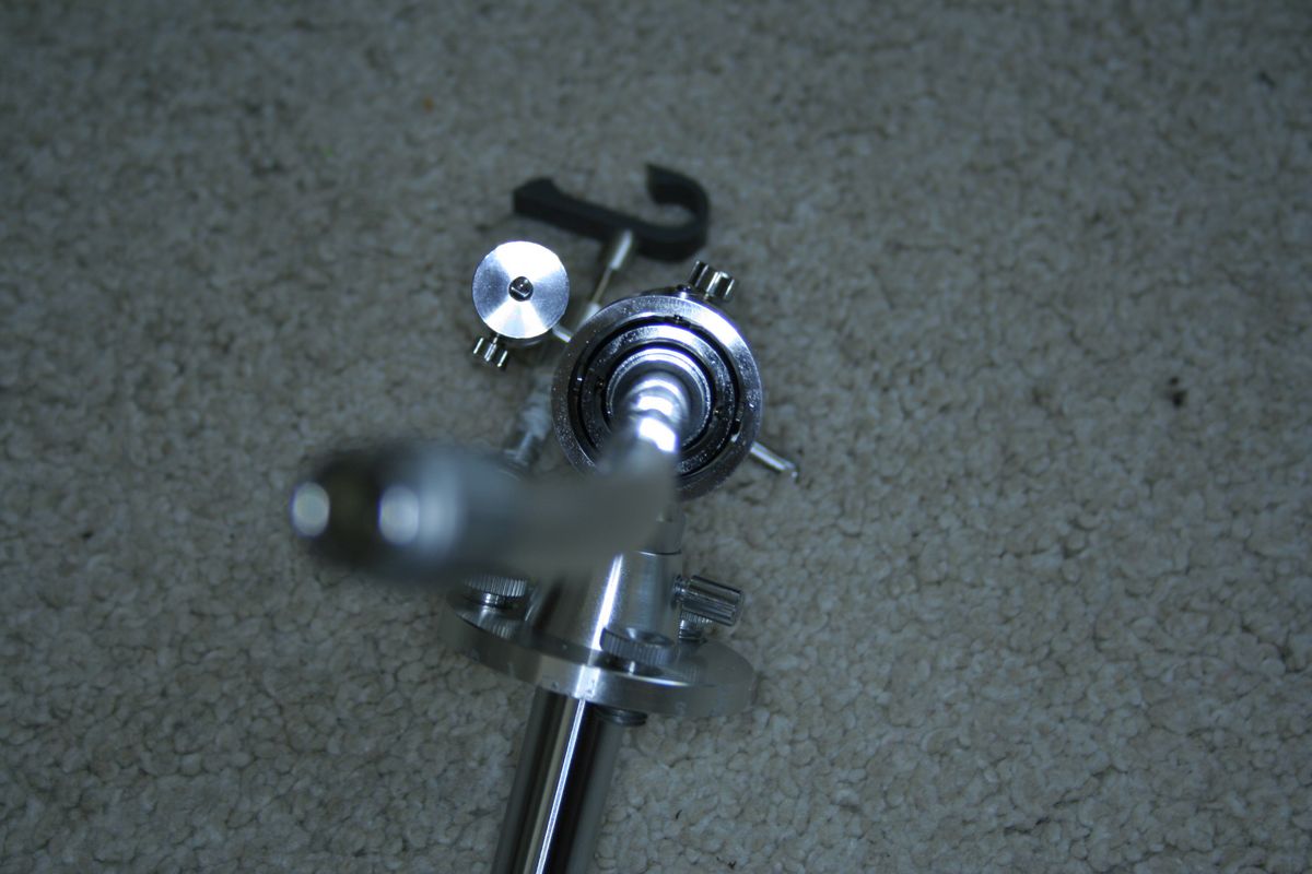

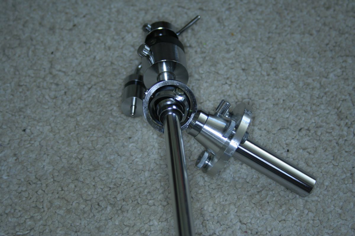

Un jolie bras ancien de chez Grace, le G-545. Ce que je note, ce sont des très beau usinage des matériaux, un mouvement de bras qui semble sans aucune contraintes. Il doit sans doute donner de très beau résulat. Par contre, niveau réglage, ça doit être la galère à faire :tinostar:
C'est un bras qui semble relativement lourd, mais je ferai la mesure des masses plus tard. Cette version que je vous présente est probablement un des premier G-545, en tout cas une première version.
