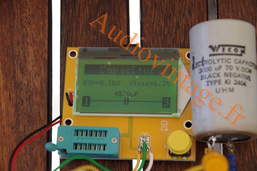

Les trois gros condos (alimentation et sortie) sont rincés :cry: , des valeurs à + 30 % et des vloss à + de 6%. Maintenant pour trouver des 3000 uf et 5000 uf en 70V de cette taille on peut toujours courir...d'autant que le système de fixation a été conçu pour ces diamètres...

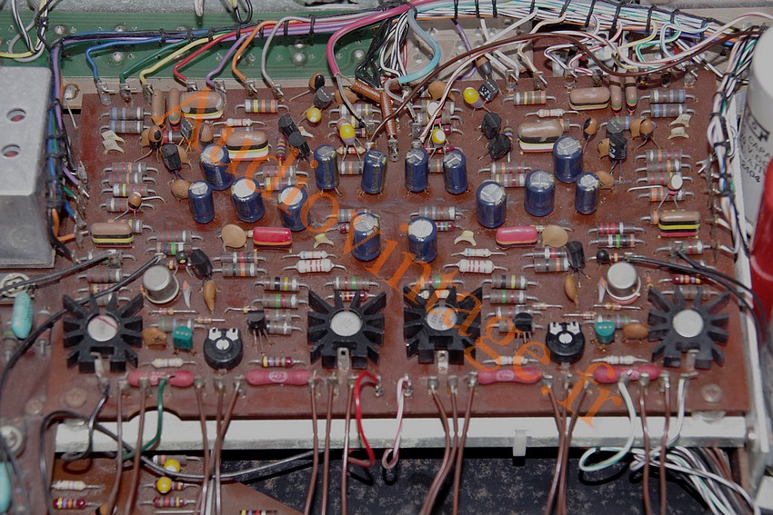

La carte de puissance enfin, du ROE à changer également ainsi que les deux trimmers car ceux ci doivent être opérationnels pour le réglage du courant de sortie (ou de repos, je ne sais plus).
Bref, un peu de mail ( comme il se dit ici) en perspective mais avec le tourne broche d'Alain on devrait en voir le bout
bo 3000 2 puissance.jpg (270.13 Kio) Vu 15835 fois

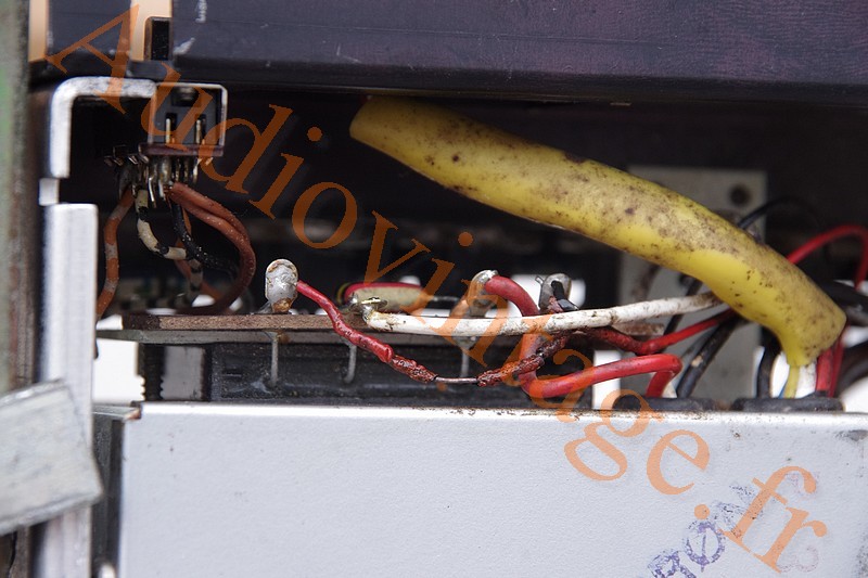

Après une inspection succincte, notre AT, bien que fonctionnel, a dû avoir quelques mésaventures par le passé .
Les fils de sortie de diodes sont très dégradés, ils seront changés. Testé,le pont de diodes lui, ne semble pas avoir souffert.
BO 3000 2 PONT ET FILS HS.jpg (162.63 Kio) Vu 15686 fois

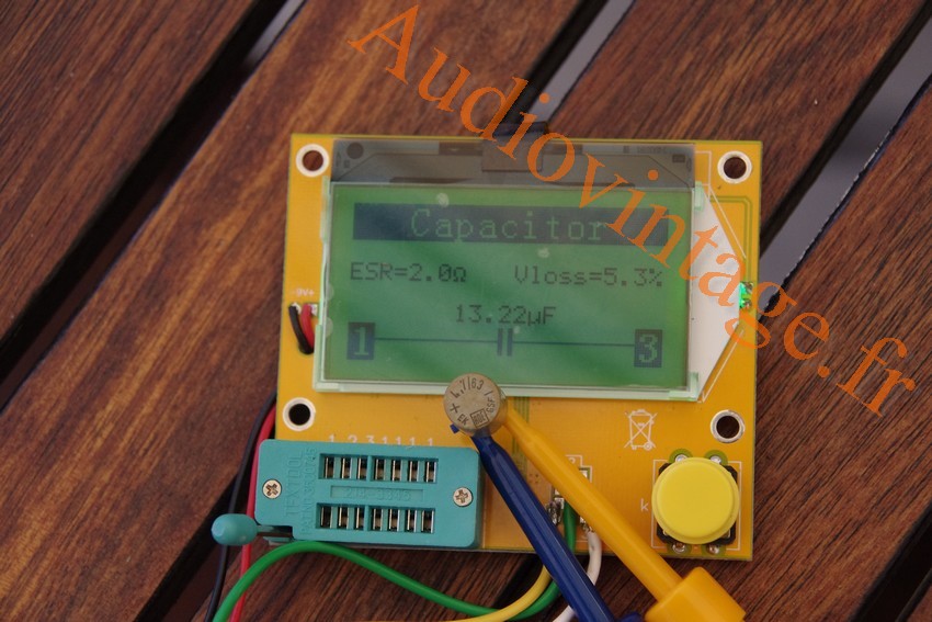

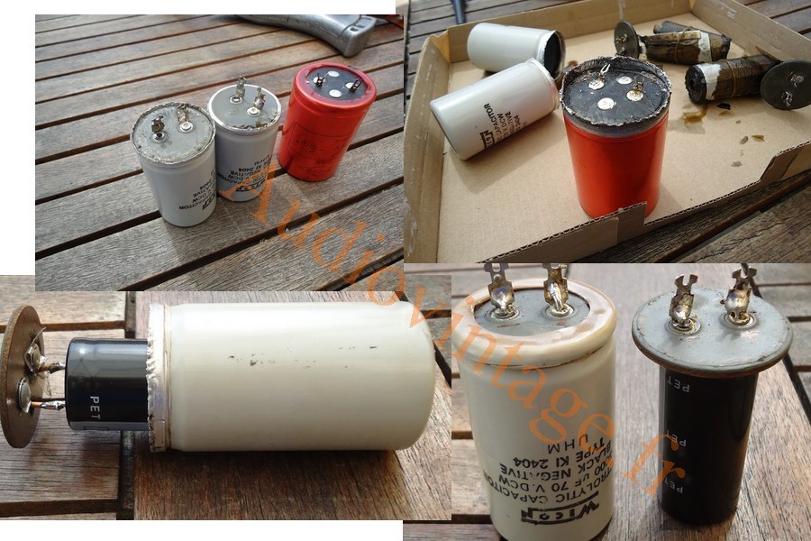

Première constatation sur les condos, les ROE sont bien rincés. Malheureusement les condos de filtrage et de sortie sont également fatigués;
BO 3000 2 RECAP 2.jpg (182.4 Kio) Vu 15686 fois
BO 3000 2 recap 3.jpg (172.43 Kio) Vu 15686 fois

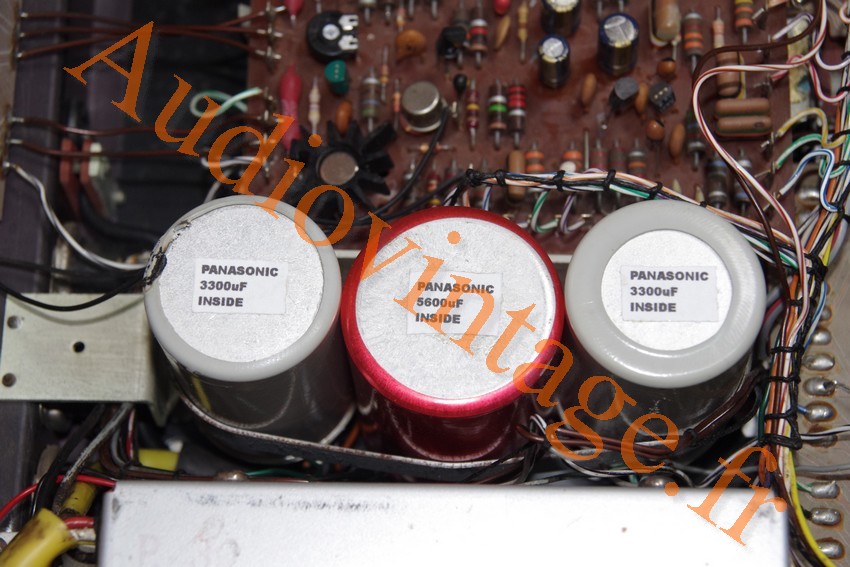

Les condos actuels sont généralement plus petits que les anciens, ce qui pose parfois problème pour les refixer,
Le mieux est encore, avec un peu de temps et de dextérité, d'enfourner les neufs dans les anciens.
3000 2 cap synthese.jpg (157.66 Kio) Vu 15686 fois
Et, pour les générations suivantes, de laisser une trace de cette opération :
BO 3000 2 new cap renamed 1.jpg (190.24 Kio) Vu 15686 fois
Changement des chimiques sur toutes les cartes par du Panasonic de bonne qualité, idem pour les trimer de la carte de puissance ainsi que le 400 uF de la carte tuner.
Remplacement également des driver suite à une mauvaise manip de ma part au remontage :whistle:
