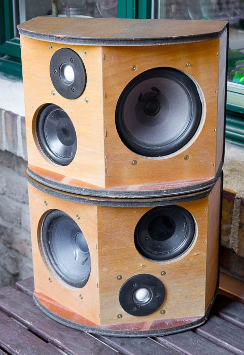

Voici un autre exemple des enceintes conçues par le professeur Korn dans le Bruxelles des années 'septante'. Les KM50 sont des enceintes asservies MFB comme toutes ses autres créations, mais il y a du nouveau : le MFB électro-pneumatique et le système A.I.R.
Voici les deux enceintes sans les grilles de front :
On y voit un tweeter Isophon, un médium qui n'en est pas et un médium/woofer qui ne dit pas son nom.
Le MFB électro-pneumatique n'est rien d'autre que le MFB électronique déjà connu des enceintes Servo-Sound, assorti d'un radiateur passif pour les graves, en l'occurence le faux médium dans l'image au dessus. Un peu comme l'éternel B139 de chez KEF mais bien plus petit et avec une excursion qui atteint facilement plusieurs centimètres.

boomer isophon ?
le passif , on dirait qu'il est de provenance Audax
l'ampli semble assez simple
on est loin de la complexité des Philips 532 et suivantes

michel29 a écrit :boomer isophon ?
P’tèt ben qu’oui ...
Tiens, tiens... J'ai une paire de KM30 avec le même radiateur passif et un large bande Audax HIF 17. :yes!:
Il n'y a qu'un seul ampli par enceinte dans les KM avec un simple filtre passif à la sortie.

pour la km 50, remarquez déjà qu'il y a un modèle unique pour les deux voies, la seule différence entre la gauche et la droite, c'est le positionnement du sigle KM sur les grilles. Cela signifie en clair qu'on aura le tweeter en haut pour le canal gauche et en bas pour le canal droit !
pour la km 5O, j'ai dénombré environ 6 variantes différentes, les dites variantes ne sont jamais signalées par le constructeur.
Il ne s"agit pas obligatoirement de détails, mais au contraire de différences fondamentales : circuits imprimés très différents avec des implantations différentes.
Par exemple pour le woofer, on rencontre des elliptiques avec 1 ou trois déflecteurs, des isophon Alnico, des isophon ferrite.
Pour le passif : un passif maison ( un peu bricolage ), puis par la suite sur un saladier d'Audax.
Extérieurement, une km 50 a les arêtes arrières à angles vifs, les grilles de HP limitées à l'arrondi de l'avant et un seul réglage de tonalité.
la km 52 a les arêtes arrières arrondies, les grilles de HP avec retour latéral et deux réglages de tonalité.
L'enceinte de café liégois est bien une km 50, mais toutes dernières versions de transition avec une cosmétique de km 52 ; pas simple!
C'est quasi sur, regarde comment ils se ressemblent.
Edouard

Au sujet du passif ( qualifié de boomer sur ce forum ), Au début des km 50, c'est quelque chose de très bricolé avec un disque alu, un joint de membrane et une lame ressort.
Ensuite KM partira d'une carcasse de hp Audax pour la transformer en passif et cette version sera commune aux KM30, KM32, KM40, KM42, KM50 et KM52.
Donc c'est en fait un saladier Audax. Je m'en doutais.

Au sujet des passifs, ce serait un saladier d'Audax HIF13 ( à vérifier )
