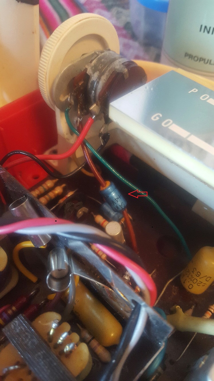

Est-ce que le condo C59 à changer est celui que j'ai fléché sur la photo ? ( ne te moque pas !!!!! )

La capa que tu montres c'est C53 (point milieu du potar.
C59 doit se trouver juste à l'arrivée sur la carte des fils d'alim.
Un peu plus bas que le potar il doit y avoir deux capas rouges : ce serait peut-être les filtrage ???
Ensuite, s'il existe des variations de volume, il faut penser au CAG : R6 / C5

le condensateur bleu montré sur la photo pres du potar de volume (ainsi que celui en dessous) est à changer,il a une sale téte
