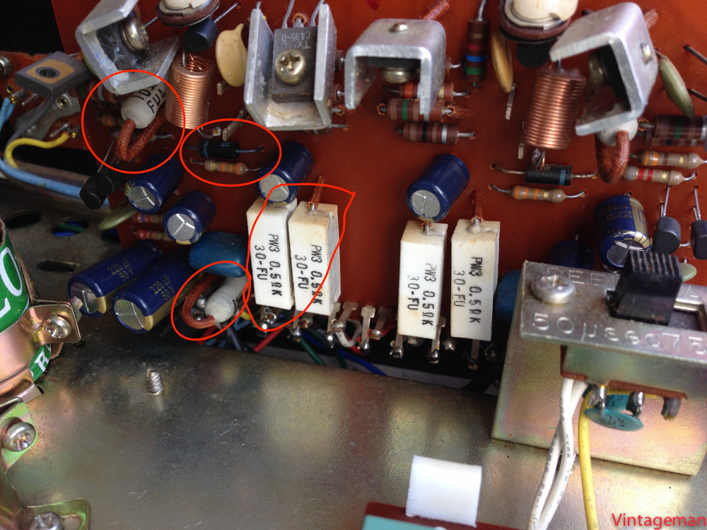

J'ai vérifié les pistes je ne vois aucun problème.Je vais aller un peu au hasard et remplacer certaines composants qui sont certainement HS

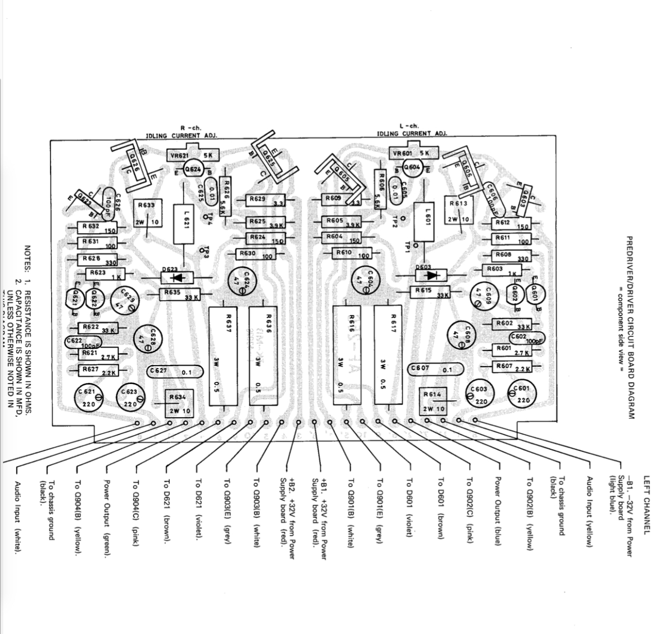

D'apres le schema les condos sont montés le négatif en bas.Si j'avais fait une erreur les condos auraient explosé.je precise que je n'ai pas change les 4 condos de 4700uf

c629 et c609 ne sont apparemment pas dans le même sens que la sérigraphie de la carte, alors est la sérigraphie qui est fausse ou une erreur commise je ne sais pas d’où l’intérêt des photos, changer des composants au pif est voué à l'échec un conseil, ne rentres pas la dedans.

le schema est faut j'ai suivi le schéma C629 et C609 ont explose après montage.avant d'exploser je n'avais plus 29V en sortie HP.pour l'instant je ne touche plus a rien.L'ampli est rangé je verrai cela une autre fois.j'ai tout vérifié je ne vois pas.quand j'ai inverse les 2 condos la tension de 29 v a disparu
