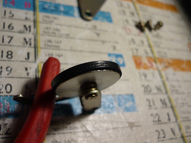

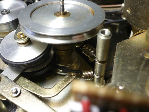

reçu les idlers ce matin , travaille impressionnant !!!
donc avant : après : le second , avant : Après : les deux avant montage : remontage : plus qu'a faire l'autre coté ( remettre les courroies ) , et le propriètaire ne devrait plus tardé à la récupérée ...

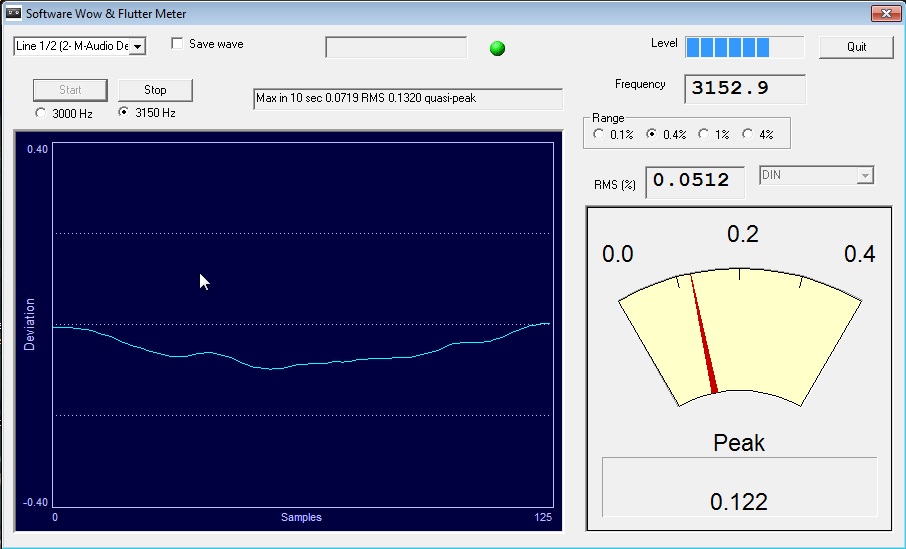

bon , avant de retourné sur la ZX9 , je me devais de finir la 1000
donc test de bande passante en EX:
en SX :
et le W&F :
un peu chuté ..
elle retourne chez son propriétaire en fin de semaine ..
en SX :
et le W&F :
un peu chuté ..

Pas terrible avec la nouvelle courroie (comme souvent sur du Nakamichi), ou alors il y a des différences de pleurage résiduel avec les k7 de test.
