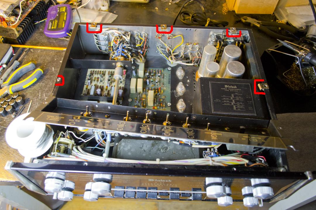

Quelques observations : entre les boitiers des transistors (TO66) défoncés (bien qu'ils se trouvent pas vraiment exposés) le condensateur à l'envers , les deux vis de façade qui manquent en dessous et pire ce que je peux voir sur le photo ci-dessous , on ne peut pas dire qu'il soit beau et en bon état physique .... seul (à mon goût) , l' éclairage de la façade est séduisant ...
Les clips insérés sur le pourtour du châssis m'indique que le filetage original est foiré , bravo ! cette astuce permet d'utiliser le capot comme si de rien n'était mais c'est franchement moche ! un signe de plus de mauvais traitement
j'espère pour vous qu'il n'était vraiment pas cher

L'appareil n'est effectivement pas à son top
Certains réparateurs, bien qu'ayant bien des connaissances en électronique, n'ont aucun respect pour ce type d'appareil. L'objectif étant souvent de réparer vite fait une panne en ayant comme unique préoccupation un profit interessant sur la revente du matériel audio.
Pour ma part, je vais tâcher d'obtenir ce que ce préampli peut offrir de meilleur musicalement. En effectuant une révision, mais aussi en tâchant de trouver la meilleure combinaison possible avec mes autres appareils. Déjà, j'ai de meilleurs résultats en le couplant avec la partie ampli du Sansui AU-9500 plutôt qu'avec mon Mac 2100.
