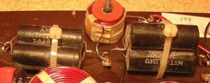

:helloman: J'avais également remarqué que l'aigu était en retrait sur la phase 1 !
cela est dû aux condensateurs,
noir sur la 1 et vert sur la phase 2 :)
phase1
phase1
ditton phase 1.jpg (18.51 Kio) Vu 5591 fois
phase2
phase2
Ditton phase 2.jpg (9.87 Kio) Vu 5591 fois
