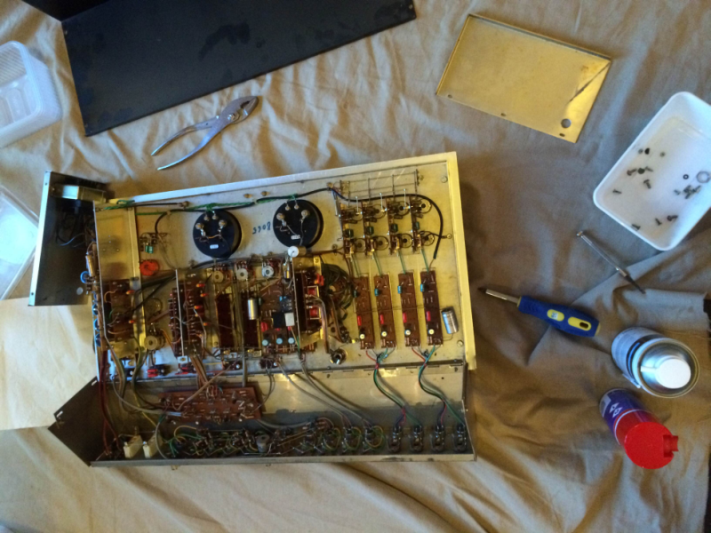

Voici une présentation d'un mixer qui a attiré mon attention dans une brocante, il s'agit donc d'un Frank Professional Mixer Monitor Type 875/MK2 100% analogique. Il y a très peu d'information sur la marque et la machine... Il semble qu'elle était utilisée dans un petit disco-bar dans les années 80. Je ne suis pas électronicien mais l'aventure pour un peu le restorer m'attirait.
Les spécifications:
4 entrées micros avec réglages grave et aigu
1 compresseur sidechan déclenché par le micro pour attenuer le son
1 section monitoring
2 entrées PU. Probablement pour des table de lecture vinyle
1 entré AUX
1 entré TAPE
1 réglage stéréo des graves et aigus sur le main
photo1 (3).png (595.74 Kio) Vu 7858 fois
=>Premier diagnostique: elle était vraiment sale et les potards crachouillaient comme des malades!
Après un bon nettoyage des potards et dépoussiérage en général, c'est déjà beaucoup mieux. De plus il y avait un gros buzz dans le son qui venait de la plaque du transfo. Pratiquement disparu avec un bout de caoutchouc sur la fixation de la plaque sur le chassis principal.

Après quelques tests je suis agréablement surpris par la qualité du son, les entrées micros son vraiment clean et chaleureuses et les réglages en sortie (grave et aigu) très colorés. Produisant de la musique électronique je la destine donc pour enregistrer les vocals et aussi pour colorer les pistes audio de mes productions via les réglages graves et aigu.

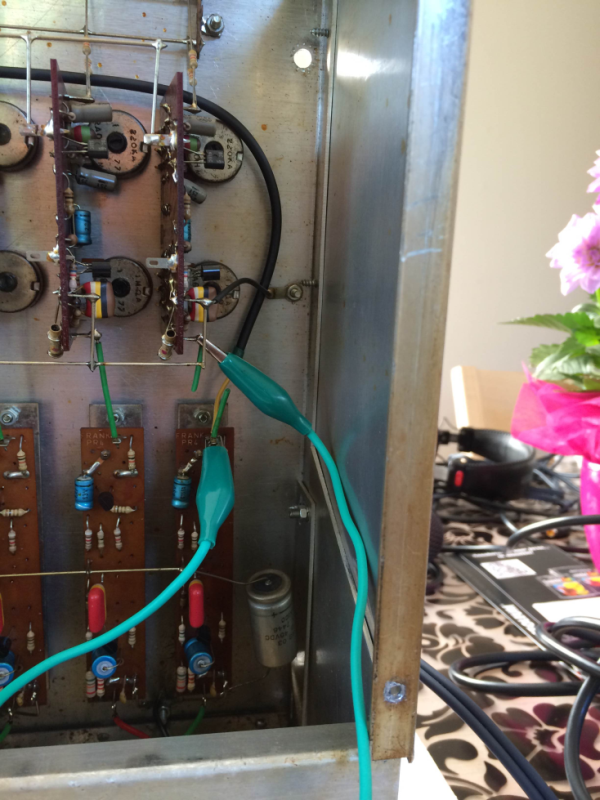

En revenant sur le compresseur je trouvait intéressant de pouvoir bypasser le son du micro 1, cad uniquement entendre le résultat de la compression sur la piste audio que je passe dans la machine. C'est une technique classique utilisée par exemple pour mixer une grosse caisse avec une basse. Le son de la basse étant compressé en fonction des coups sur la grosse caisse. Après identification du câble à supprimer et placement des intérrupteurs je peux maintenant activer et désactiver le son du micro 1 et toujours garder la possibilité de l'utiliser dans le compresseur.
=> Ici quelques test à la main pour activer/désactiver le son du micro. J'ai ensuite remplacé tout cela par un bouton en façade.
Dernier soucis sur la machine, concerne les lampes utilisées dans les VU mètres. Je ne retrouve pas de remplacement, et je n'arrive pas à mesurer la tension aux bornes devant acceuillir les lampes... Peut-être que ce circuit est mort :( Je vais probablement essayer de récupérer du courant dans la machine et alimenter quelques leds :)
